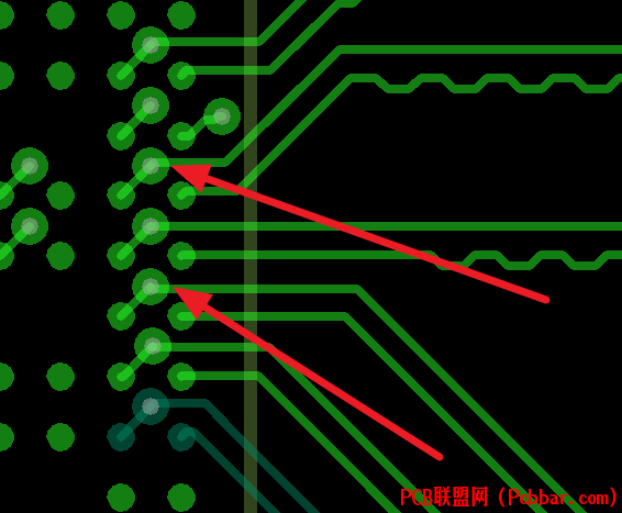

一、原理图&规格书:
1)找出差分对;--USB2.0有1对差分,USB3.0有3对差分,type-c有6对差分;
2)了解大概的电源输入输出;
3)了解差分信号传输的大概路径;--是否有串阻串容、ESD管、共模电感等;
二、布局:
1)串阻串容、ESD管、共模电感等贴片器件应与USB相隔1.2mm以上,避免人工焊接或返工,不好操作;
2)若有ESD管和其他保护器件,得先经过保护器件,在进行串阻串容,且要靠近usb管脚摆放;
三、布线:
1)定义差分对,并对其进行设置差分规则;
2)差分对走线尽量走同一层;
3)差分对走线尽量少打过孔,打过孔的附近一定要打对应的地过孔,便于回流路径短;

发表于 2024-4-30 10:12:24 | 显示全部楼层
既然要换层走到内层去,表层就不要走这么长了
7615
3万
36992
最佳新人
发表于 2024-4-30 10:14:26 | 显示全部楼层
表层走线的位置,过孔删除
7615
3万
36992
最佳新人
发表于 2024-4-30 10:14:34 | 显示全部楼层
其它没啥问题

发表于 2024-5-2 16:25:54 | 显示全部楼层
好的,这两点我注意一下。
