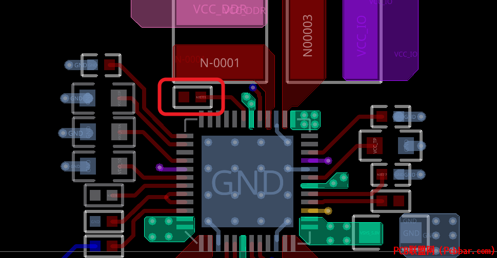

发表于 2024-4-27 11:56:26 | 显示全部楼层 |阅读模式
要点:
1. 布局采用“一”“L”型;2. 寻找主干道输入输出、反馈;3:电容容值由大到小依次布局;4:输入输出铺铜,注意过孔与载流大小一致;5:反馈端接至输出电容后;6:单点接地;7:阻容走线以10mil ;8:电感层面净空;9:IChttps://www.pcbbar.com/forum.php?mod=attachment&aid=MTAyODMzfGJkNmYyYjdjNjgzN2MwOGRjYzRkMTRlMmYxOTcyM2IzfDE3NDYwOTIzOTQ%3D&request=yes&_f=.brd焊盘布散热过孔;10:PMU注意合理安排阻容元器件布局层面

发表于 2024-4-30 09:53:42 | 显示全部楼层
其它没啥问题
回复 支持 1 反对 0

发表于 2024-4-30 09:50:06 | 显示全部楼层
DC-DC设计没有问题,把L2层的地铺上,两路输入的电源连上

发表于 2024-4-30 09:52:27 | 显示全部楼层
可以放在背面,在这个位置不利于后期维修

发表于 2024-4-30 09:53:20 | 显示全部楼层
ldo的小电源要把过孔打出来,连接到外部供电

发表于 2024-4-30 16:19:58 | 显示全部楼层
好的,收到!
