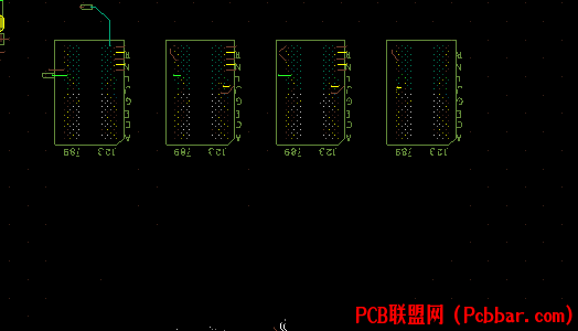

熟悉=-4片ddr3菊花链布局布线

发表于 2024-4-30 09:42:41 | 显示全部楼层
CPU到ddr颗粒的距离太远了一些,尽量控制在800-1000mil左右

发表于 2024-4-30 09:44:05 | 显示全部楼层
这样处理不太行,电源供电太细

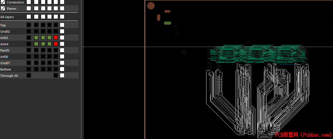

发表于 2024-4-30 09:45:10 | 显示全部楼层
这样的布线分配不好,数据线走在相邻层,尽量分配在3 6层。靠近地平面
