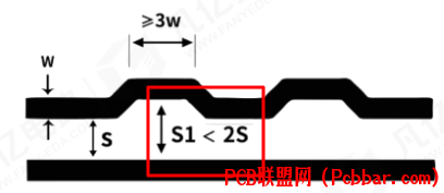

空沙---第九次作业 常用存储器设计-4片DDR3(菊花链)
常用存储器设计-4片DDR3(菊花链).rar

发表于 2024-5-6 17:39:40 | 显示全部楼层
差分对内等长注意绕线高度,其他没有问题
