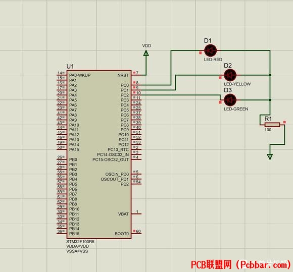

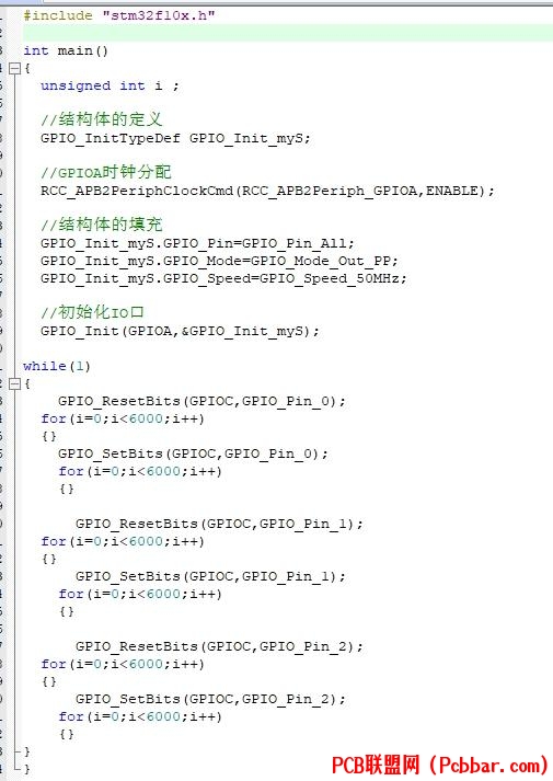

(新手求助)用stm32实现led灯的亮灭,为什么灯不亮,求助

发表于 2024-4-24 10:20:13 | 显示全部楼层
你的时钟弄错了

发表于 2024-4-24 10:20:54 | 显示全部楼层
你的led引脚是GPIOC,开GIPOA的时钟干嘛?
