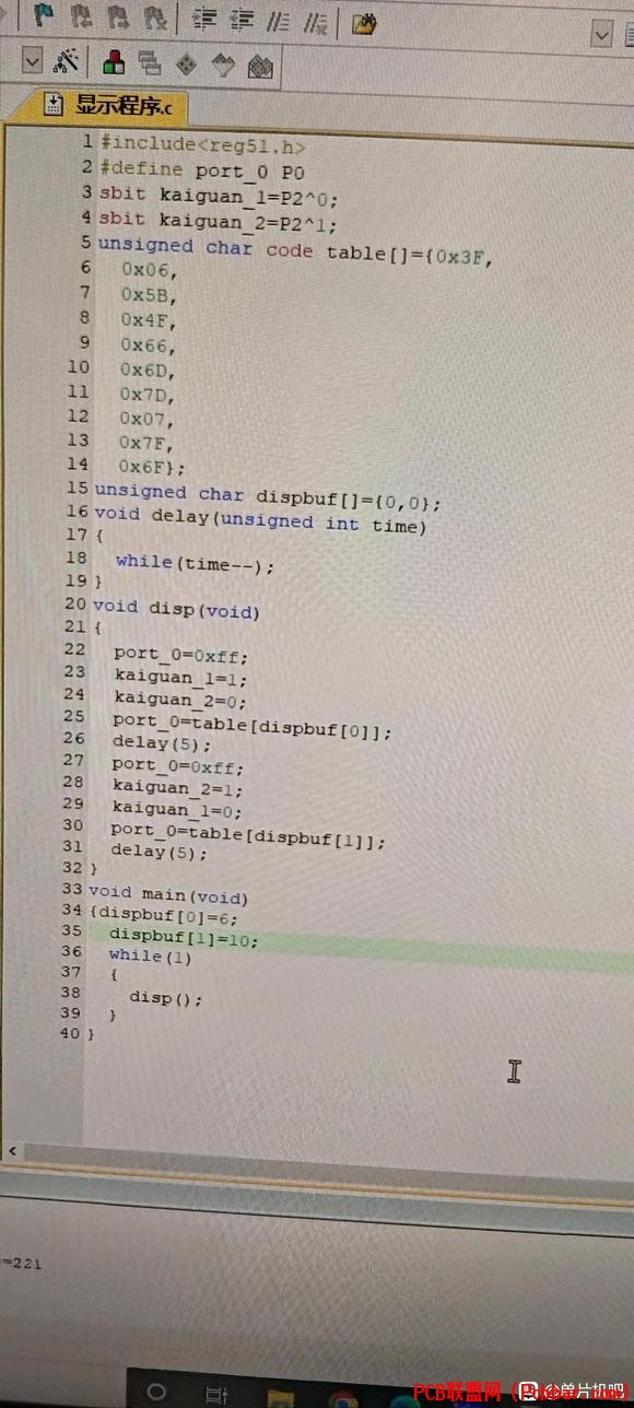

开关控制显示“68”

全显示,那个改成00不就行了吗。
