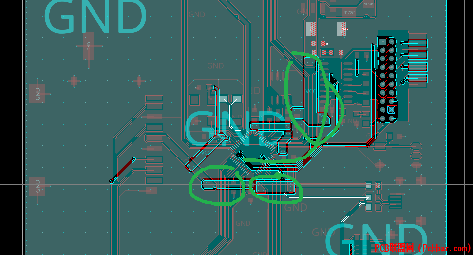

[作业已审核] 陈光-FY033项目作业
26
74
591
591
发表于 2024-4-23 23:14:19 | 显示全部楼层 |阅读模式
FY033_2层STM32最小**板
STM32_c.brd
1.38 MB, 下载次数: 1, 下载积分: 联盟币 -5
STM32两层板已修改的作业.zip
175.16 KB, 下载次数: 1, 下载积分: 联盟币 -5

发表于 2024-4-29 11:04:27 | 显示全部楼层
这是usb的差分信号,要走成差分
7615
3万
36992
最佳新人
发表于 2024-4-29 11:05:04 | 显示全部楼层
走线的间距可以做大一些

发表于 2024-4-29 11:12:09 | 显示全部楼层
出线的时候,稍微注意下,从中心出线
7615
3万

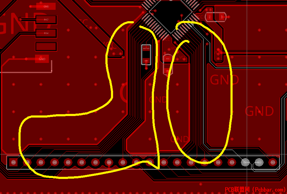

发表于 2024-4-29 11:14:18 | 显示全部楼层
底层尽量走短线,不要把地平面给割裂了
7615
3万

发表于 2024-5-11 14:04:17 | 显示全部楼层
可以了,没啥问题了
