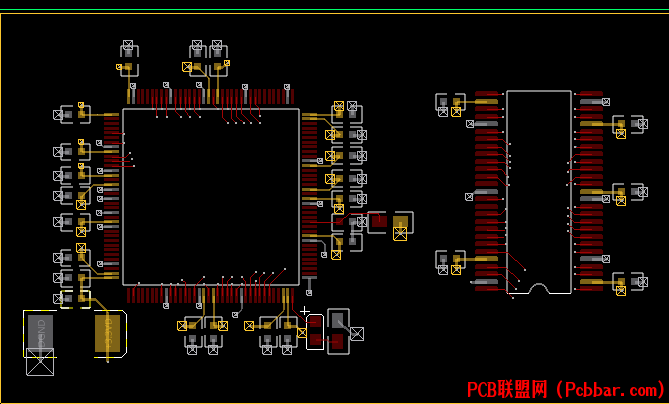

布局原则--1片SDRAM
1、点对点的对称式布局方式
2、SDRAM靠近BGA放置
• 当中间无排阻时:600-800mil
• 当中间有排阻时:800-1000mil(Bank中心距离)
3、滤波电容靠近IC管脚进行摆放
一片SDRAM.zip

地与电源要记得铺上,不然都没联通

其它没啥问题
