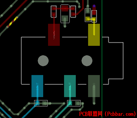

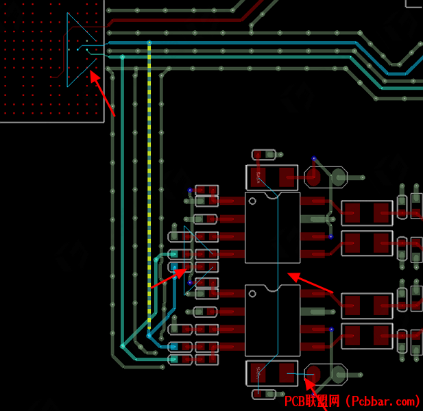

AUDIO 音频模块
莱布尼兹的手稿 第十五次作业AUDIO音频.rar
89.94 KB, 下载次数: 1, 下载积分: 联盟币 -5
发表于 2024-4-25 17:07:52 | 显示全部楼层
存在飞线没有连接
小器件到大器件间距太小,应保持1.5mm以上间距方便焊接
