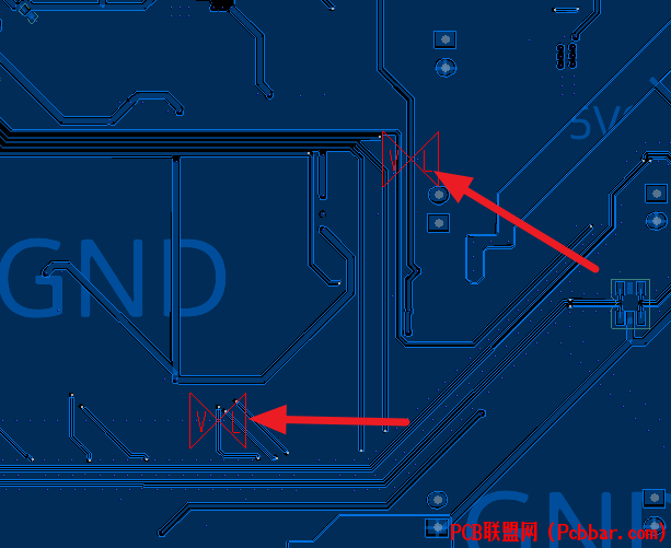

发表于 2024-4-22 16:35:29 | 显示全部楼层
短路的DRC要处理一下

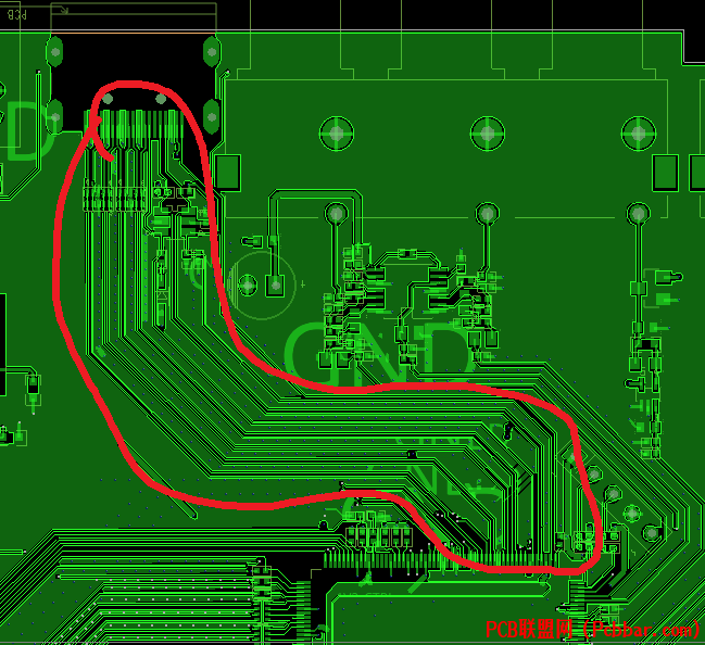

发表于 2024-4-22 16:36:22 | 显示全部楼层
差分出线这里好歹也修一下,都拐成这样了

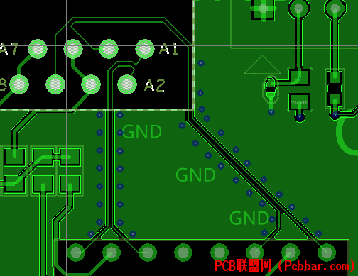

发表于 2024-4-22 16:37:06 | 显示全部楼层
这种没用的小块铜皮要删除掉

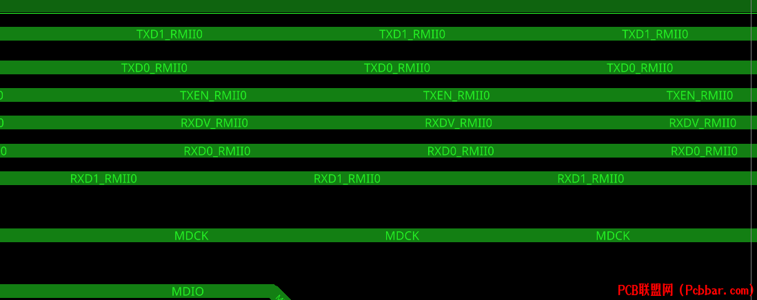

发表于 2024-4-22 16:37:47 | 显示全部楼层
网口差分要做对内等长
7615

发表于 2024-4-22 16:40:39 | 显示全部楼层
PHY芯片出来的RX  TX信号,要满足3W间距

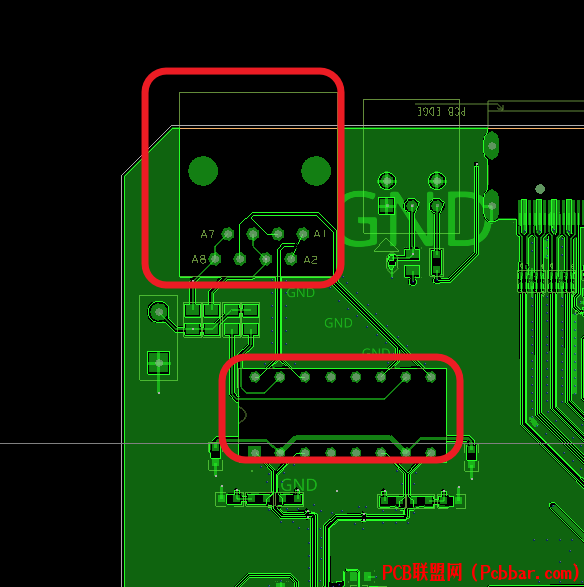

发表于 2024-4-22 16:43:24 | 显示全部楼层
底层的usb换到表层,保证底层地平面的完整

发表于 2024-4-22 16:44:58 | 显示全部楼层
HDMI的差分信号需要做等长
