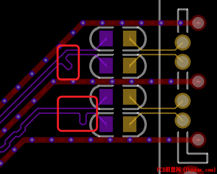

SATA接口模块布局布线要点:
1.Sata传输速度可达3Gbps,走线尽量 不打过孔;
2.两组差分线特性阻控制:100欧;
3.同一组差分线的长度误差为5mil;
4.走线邻近GND平面走线;
5.两组差分线之间的间距>=15mil;与其他信号线或灌铜的间距也要保证>=15mil;
SATA模块.zip

发表于 2024-4-25 15:21:24 | 显示全部楼层
对内等长的高度拱的太高了,一般不要超过差分间距的2倍
