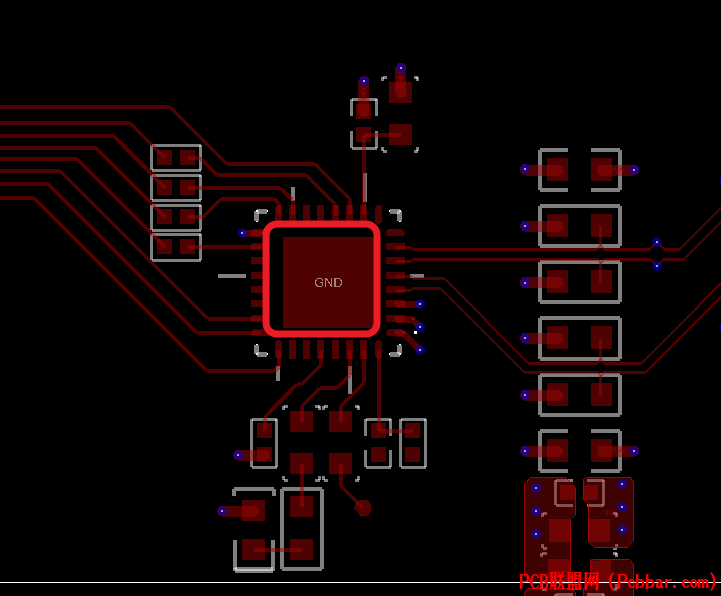

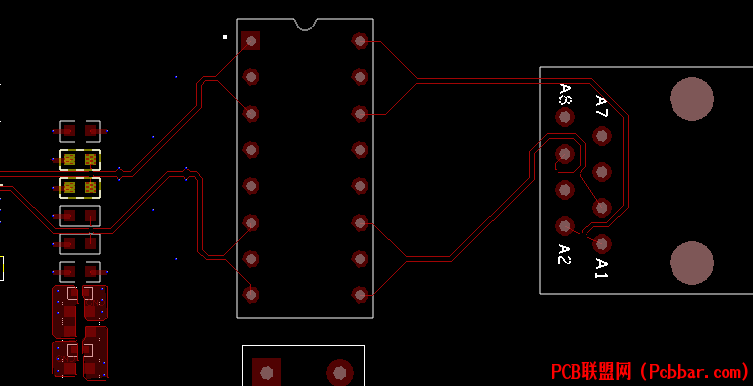

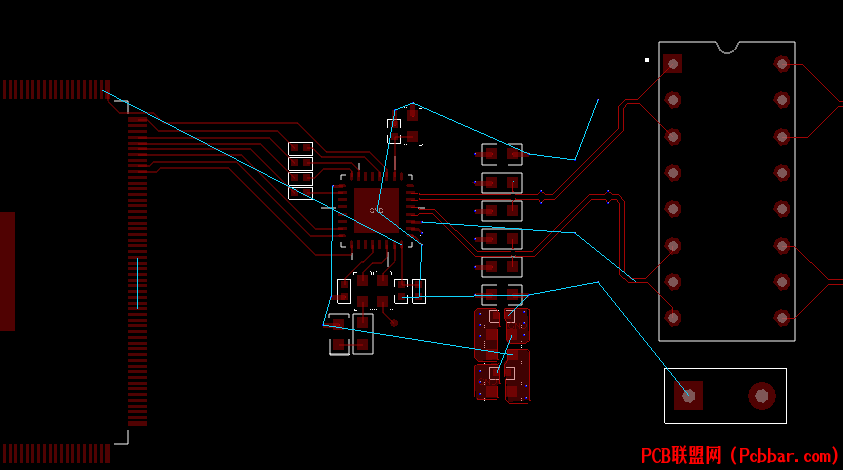

发表于 2024-4-20 12:40:11 | 显示全部楼层 |阅读模式
本次作业心得:
1.网口的组成包括了:(网口,变压器)、PHY芯片、主芯片等构成.
2.只有两对差分,一对收,一对发;另外四根是备用的,
3.复位电路信号应当尽可能的靠近以太网转换芯片,并且若可能的话应当远离TXRX和时钟信号。
2.时钟电路应当尽可能的靠近以太网转换芯片,远离电路板边缘、其他高频信号、I/O端口走线或磁性元件周围。
4.RJ45接口和变压器之间的距离尽可能的缩短。(在满足工艺要求情况下)
5.以太网转换芯片之间的距离一般不超过5inch
6.交流端接电阻一般靠近以太网转换芯片放置。
2.TX\RX一般走表层,两组差分对间距4W以上,对内约束5mil。
3.变压器除差分信号外,其他信号一般要加粗到20mil以上。
4.变压器下面所有层都要挖空至丝印框。
5.外壳地与GND之间的桥接电容要靠近外壳地放置。
6.RJ45内机壳地与GND之间,距离最少1mm以上。

发表于 2024-4-25 15:09:59 | 显示全部楼层
网口的差分信号要做等长设计
7615
3万
36992
最佳新人
发表于 2024-4-25 15:10:50 | 显示全部楼层
打散热地过孔
7615
3万
36992
最佳新人
发表于 2024-4-25 15:11:47 | 显示全部楼层
地平面铺上,电源改连上就连上
