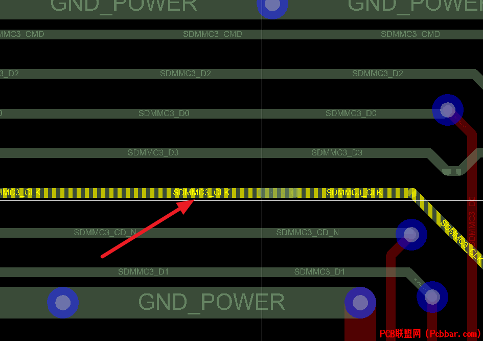

本次作业心得:
SD卡:
1.ESD器件要靠近TF卡来2-3mm放置,走线需要先经过ESD器件再进入SD卡,不要打孔穿;
2.SD卡走线为单端线,控制阻抗50欧姆;
3..SD卡的时钟信号,与其他信号线的间距保证20mil左右,有空间的情况下,包地处理;
4.SD卡所有的信号线要做等长处理,以时钟线为目标线,误差控制在300mil以内即可。走线总长度不要太长尽量控制在12.5inch之内。
SIM卡
1.将ESD保护器件放置在相应引脚附近;
2.电容要靠近SIM卡焊盘放置;
3.SIM卡放置在板边,方便插拔;
4.SIM卡的走线最好一组一起走,这样有利于信号的一致性,走线与高频信号隔开;
5.整组走线尽可能的走在内层;SIM卡中的CLK时钟线务必做包地处理,不可跨电源平面,保证3W规则

发表于 2024-4-25 15:08:02 | 显示全部楼层
CLK信号一般建议单独包一下地

发表于 2024-4-25 15:08:08 | 显示全部楼层
其它没有问题
