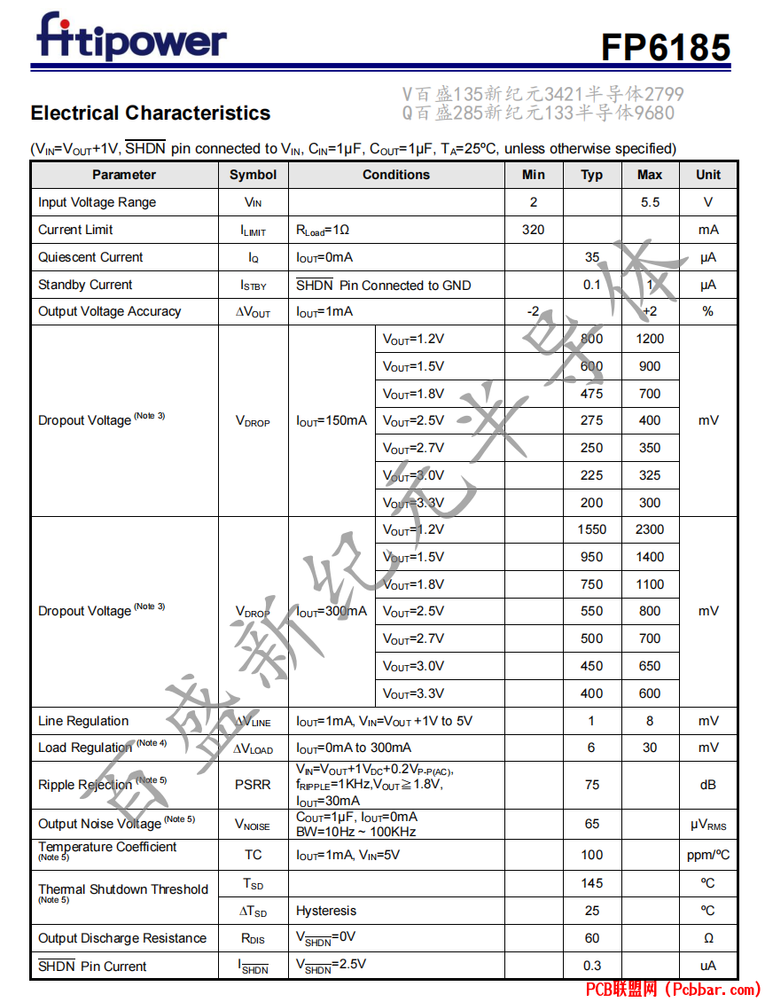

概述
FP6185是一种低辍学、低噪声、高PSRR、极低静止电流正线性调节器。FP6185可以**300 mA输出电流,约400 mV的低辍学电压,为电池供电**或便携式无线设备进行优化。关机功能可为外部信号**远程控制,以决定在关机模式下消耗量小于0.1µA的FP6185的开/关状态。
FP6185调节器能够使用小至1µF的输出电容器来工作。除了电流极限保护外,FP6185还**芯片上的热关机功能,**在环境温度超过最高结温度时防止过载或任何情况。
FP6185**了高精度的2%.输出电压FP6185有SOT-23-5软件包,尺寸小。
特征
低VIN和宽VIN范围: 2V到5.5V
输出电流300mA*1
±2%输出电压精度
输出噪声65μVrms从10Hz到100kHz
VOUT固定1.0V到3.3V
低辍学电压400 mV在300 mA
纹波排斥75 dB在1 KHz
非常低的静止电流在35µA
只需要1µF电容器的稳定
热关机保护
电流限制保护
SOT-23-5包
RoHS兼容
1.当输出电流较大时,应注意封装的功耗问题。
应用
&#61548DAS,GPS,智能手机
无线手机,无线局域网,蓝牙®,Zigbee®
便携式医疗设备
其他电池供电的应用程序
