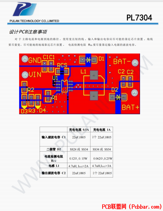

1.正品PL7304锂电池充电集成电路,3.0V-6.5V宽电压范围适用
2.PL7304 PFM升压锂电池充电板,双节电池智能充电解决方案
3.PL7304锂电池充电模块,恒流恒压充电控制,适用于POS机等设备
4.PL7304高性能双节锂电池充电IC,适用于电风扇/音响充电需求
PL7304是一款高效、可靠的升压型双节锂电池充电控制集成电路。它专为3.0V到6.5V的工作电压范围设计,采用先进的恒流和恒压充电管理模式(Quasi-CVTM),确保锂电池的安全、快速充电。
PL7304内部集成了基准电压源、电感电流检测单元、电池电压检测电路以及内置场效应晶体管驱动电路等关键功能部件,这使得该集成电路具有外部元件少、电路设计简单的优点,**简化了充电控制电路的复杂度。
在充电过程中,PL7304通过精确控制内部N沟道MOSFET的导通与截止,实现电感电流的上升与下降,从而有效地将电能转移到电池中。当电池电压达到预设的充电阈值时,PL7304会自动切换到准充电模式,以较小电流对电池进行涓流充电,避免过充现象的发生。
此外,PL7304还具备多种保护功能,如电池端过压保护、电池短路保护等,确保电池在充电过程中的安全性。当电池电压低于输入电压或电池短路时,PL7304能够在内部N沟道MOSFET和P沟道MOSFET的共同作用下,以较小电流继续对电池充电,从而实现对电池的有效保护。
PL7304的工作频率高达1MHz,能够快速响应电池状态的变化,实现高效的充电管理。同时,其工作温度范围从-40℃到+85℃,能够适应各种恶劣的工作环境。
该集成电路采用8管脚的SOP8封装,体积小巧,便于集成到各种设备中。此外,PL7304还符合RoHS指令要求,不含卤素等有害物质,符合环保标准。
综上所述,PL7304是一款功能强大、性能稳定、易于集成的双节锂电池充电控制集成电路,适用于各种需要高效、安全充电的锂电池应用场景,如POS机、电风扇、音响、**充电器等。
