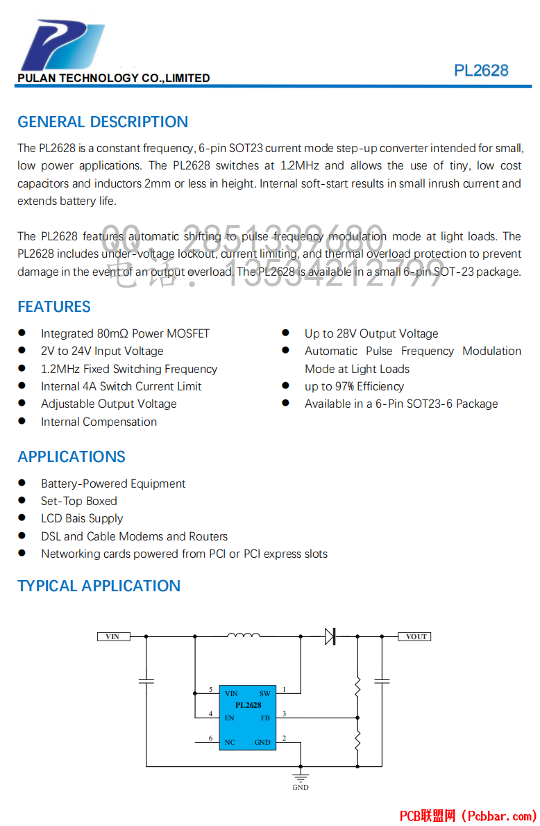

PL2628 是DC-DC 升压转换器,SOT23-6 封装。第六脚是不连接 丝印打字:B628 PL2628是一款*率恒定的6引脚SOT23电流模式升压转换器,适用于小型、低功耗应用。
PL2628的开关*率为1.2MHz,允许使用纤巧、低成本的电容器和高度不超过2mm的电感器。内部软起动功能可产生较小的浪涌电流并延长电池寿命。
PL2628 在轻负载下具有自动切换到脉冲*率调制模式的功能。PL2628 具有欠压锁定、限流和热过载保护功能,可防止输出过载时损坏。这
PL2628 采用小型 6 引脚 SOT-23 封装。
特性:
• 集成 80mΩ 功率 MOSFET
• 2V至24V输入电压
• 1.2MHz 固定开关*率
• 内部 4A 开关电流限制
• 可调输出电压
• 内部补偿
• 高达28V的输出电压
• 自动脉冲*率调制
轻负载模式
• 效率高达97%
• 采用 6 引脚 SOT23-6 封装
