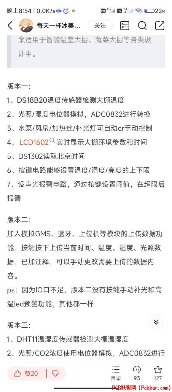

本人刚学51一个月,老师让参加一个比赛练手。要求是用zigbee来控制风扇水泵灯加热器什么的,重点要求是尽量少用连接线。我需要买哪些部件?哪些部件需要画到同一个板子上?需要画几个板子?就想完成图中版本一的功能

还有就是,图中版本一模拟光照的部分,我打算用真实传感器,温度,湿度,土壤湿度,光照这几个。

可以多点采集,温湿度,光照,做3-5个模块,分部 部署在室内,通过无线模块发送给主机
主机放在,强电控制箱边上,通过无线接收,把信号分析,控制,给强电, 再可以通过4G或网络信号,发送给手机,可以远程监控或实时显示发送给办公室显示控制。
