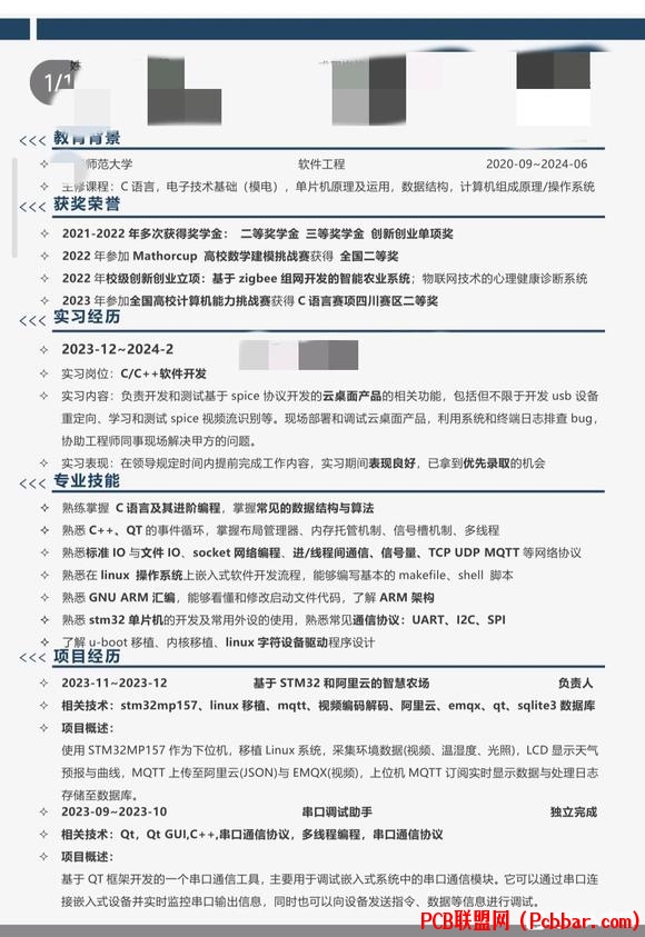

24届,简历放在二楼,rt。佬们我感觉我这样简历很烂啊,找不到开发啊
24春招,上次改完简历后回来了,大家能帮我看看还要怎么改吗-1.png 该怎么样修改啊,想搞嵌软单片机
rtos刚把基础的学完还没写上去,做完项目都三月底了,来得及吗

换个项目吧,你这俩项目太经典了,很难不认为是培训班出来的

第二个项目建议合并到第一个,再强行硬塞一个rtos项目组成主攻MCU岗的简历,主攻Linux应用的另外再写一个简历。。。。。。。第二个项目想深挖的话可以做一个mini版厂测工具,但时间上来不急了先卷春招吧,五月份再做也行(春招找到工作了就忽略我说过的评论)

不如找qt c++的实习

这项目

培训班项目

怎么不去实习

这俩项目感觉都是初学者必做的
