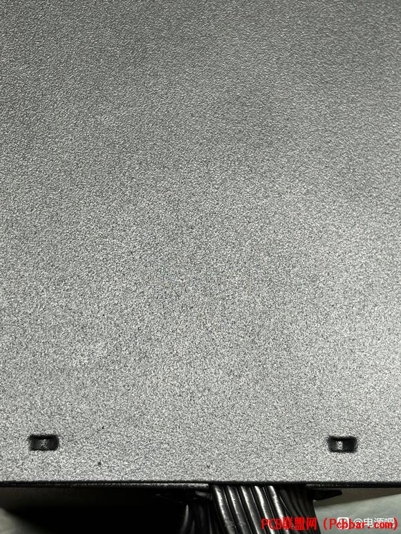

1.这次买的玄武550等大半个月,收到的电源比之前23年12月在你这里买的那个要轻150克左右.
2.电源表面有多处毛刺
3.电源220v电压入口处   空中有手工焊接的电阻。
不然我还是搞贵的

v3是以蓝代工,v4是旭荣,手工焊接那个叫放电电阻(拔电后摸插口别电着人的),v4应该是主要轻在了壳子和散热片上(新方案散热片短一点,给别的硬件留位置),成本方面,v4高了约20%+
