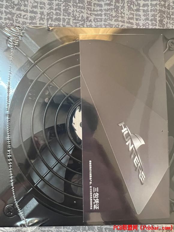

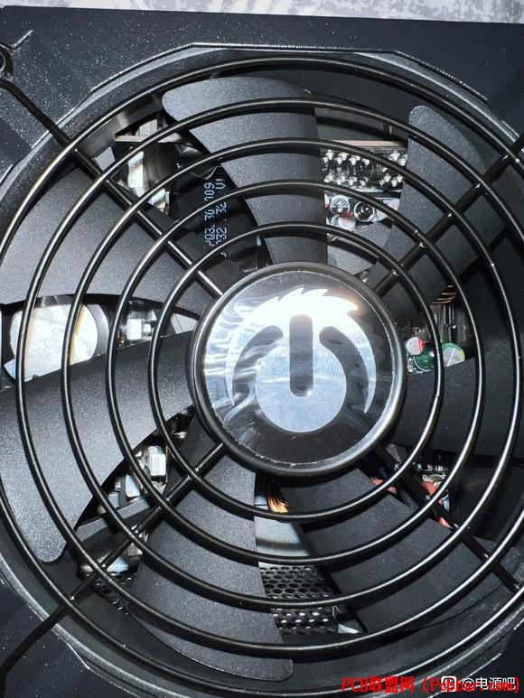

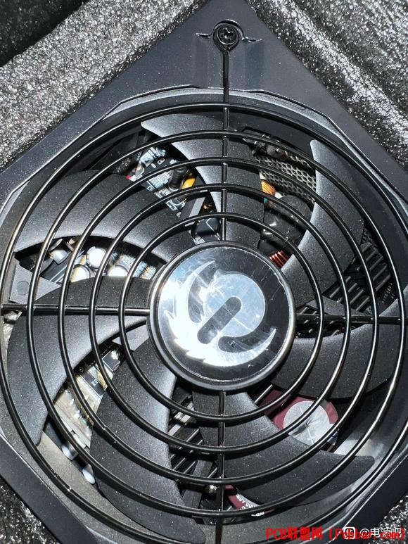

新版GX850ATX3.0才发布半年又开始偷偷缩水了真牛皮,线材从尼龙编织压纹线变回胶线,独立DC小板再次消失,两个390微法主电容缩成一个680微法,整流板的八个滤波电容缩成四个,其他部件电容好像也有一定缩水,没拆开看不真切。整个电路板大小也缩了,散热片也再次回归gx850缩水版的白色散热片,这么大一个国企把消费者当猴耍,赢麻了!

我宣布,以后谁买长城电源谁小丑-1.png 一次次信任长城就是被戏耍!

这里写的什么

这有点太过分了
