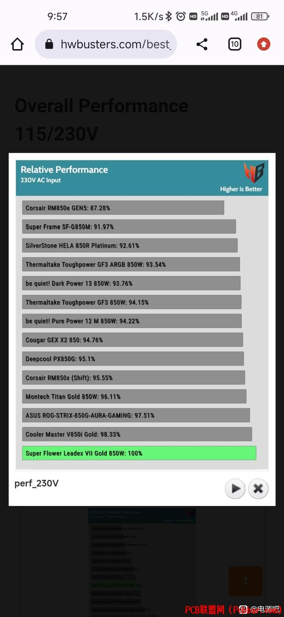

作为hb评测排名前几的atx3.0电源。你这浓眉大眼的缩水华也和及格汗 缩水达一样,忍不住缩缩缩了。1000w的电源主电容只给到680uF。850w的那岂不是更低。
其他用料上还是足的,表现也很出色。
不过能达到这样的表现也是反方向证明了振华的实力

超过0.6其实已经足够了,大是更好,不过一个不是顶级价位的电源要求也不能更高了

买的矿电也是0.67微法每瓦

带肯定可以带,过国标肯定没问题。满载能不能过英特尔标准就不一定。
