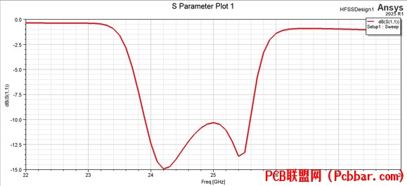

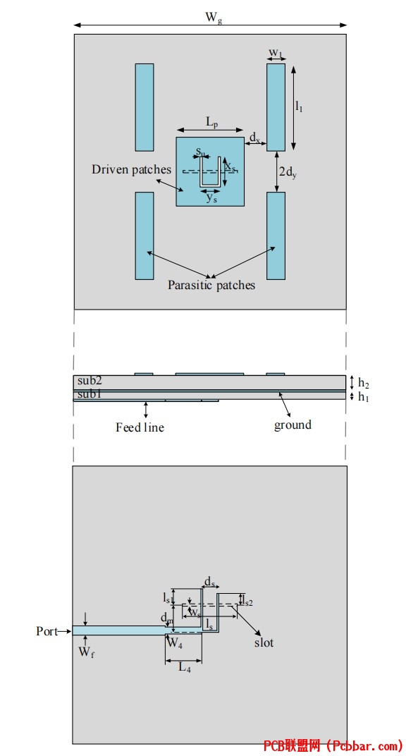

第一个是我的结果(仅S11)和原论文结果(第二张红蓝)以及天线的结构图。
自上而下包括辐射贴片和寄生贴片、上层介质基板、地平面、下层介质基板和下层介质基板下表面的馈电结构。
我的结果和原论文总是不一致,这都可能是我的哪些地方出错了呀?

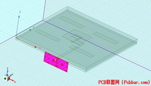

想问一下这种双层介质基板的激励是只用设置与微带线相连的那一层介质基板的吗?还是两层都激励?
并且想问一下一般设置Analysis的setup,其中的maximum number of  passes和Delta S设置为多少比较好?
论文没有给出,这是因为都是默认固定的吗还是其他原因呀?
这个是我的激励设置,从网上学来的,哪里不对希望能请各位大佬指正一下!
