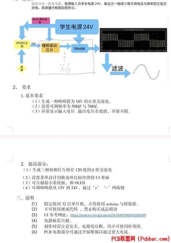

佬们,看下题目

搜索单相逆变器

基本相当于直流无刷的硬件,输出加上滤波
