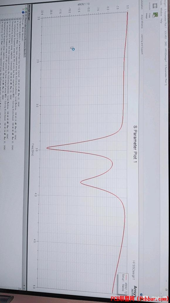

目标有四个极点,而我只有俩个,不知道哪里耦合的不好,,回波损耗也没有低于-10,需要好心人的帮助,一定铭记在心

参数只有慢慢优化。我觉的优先检察一下偶极子整体长度,然后耦合馈电的部分主副线的距离和接入长度对结果影响很大,你这个有可能是耦合度不够。

这是我改过几次以后,但是还是有一个地方耦合的不好,回波损耗也还在-10以上

如果你是照着之前那个图来作参考,那么很明显在某些部分走线的粗细是你没有考虑到的
