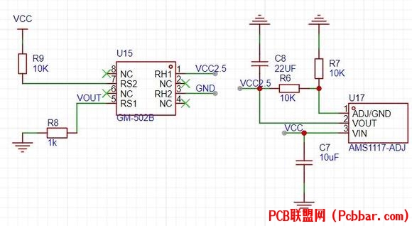

如图1左边gm502是传感器 左边需接5v电压  我直接接usb电压  右边需要2.5v电压 我接的ams1117稳压器输出的2.5v电压
