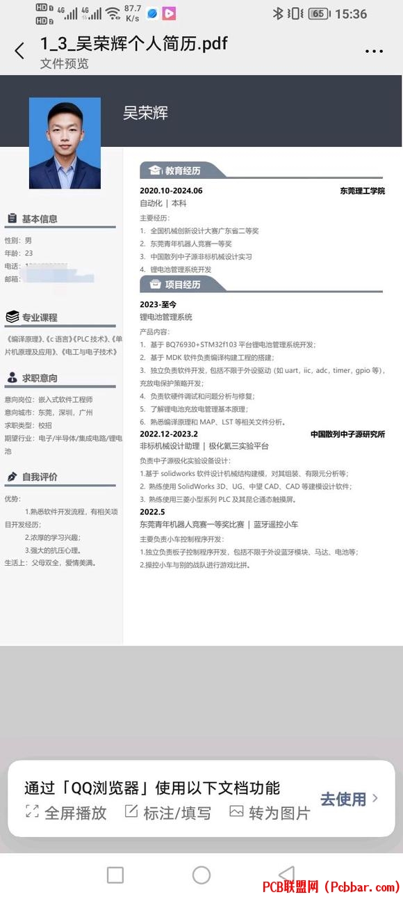

自学的嵌入式,找不到工作,好焦虑,各位大佬能不能给我出出主意

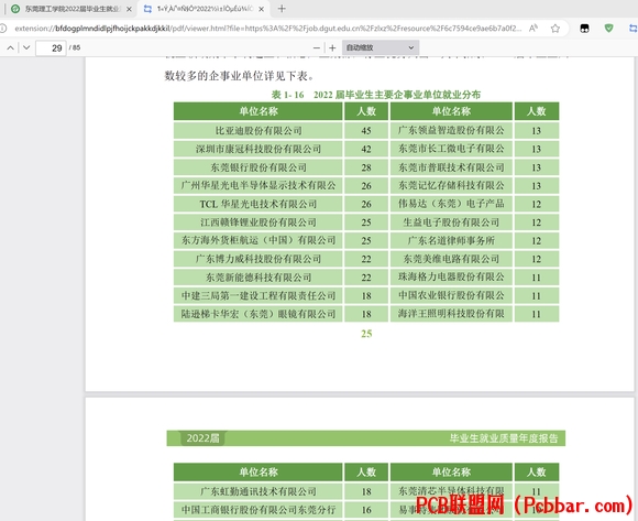

百度看了一眼你那边的就业报告,看着还行吧(只是说比亚迪估计今年不收双非简历了),你校招直接投就完事了。简历排版建议改改,别搞左右版简历,写一下技术栈,写详细些。不行的话再试试投结构工程师,一般有嵌软岗的公司,也会有结构工程师。

嵌软不是很好找的兄弟,这简历我看着也觉得一般

你的专业技能和证书呢?

找人帮忙改改简历,问题太多了。
找BMS方向的工作,可以把BQ76930这个项目的一些细节写上。只看简历里的描述,电池串数、使用场景都没有说清楚。另外可以简述一下具体的充放电保护策略和项目过程中遇到的问题(包括解决办法),UART/I2C之类的没人关心

父母双全?
快毕业了,麻烦各位大佬指点一下-1.png ,这个没必要写吧

项目写的有点潦草了,把项目开发,功能尽可能写的详细一些

看了一眼,让人感觉没有深度的样子。投嵌软就详细写嵌软内容和项目,建模算加分项(小公司可能会要——啥都会一点)

要不试试把项目写详细点,把你会的东西写全。父母双全爱情美满这些应该就不用写吧
