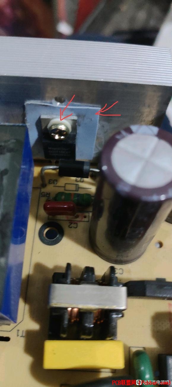

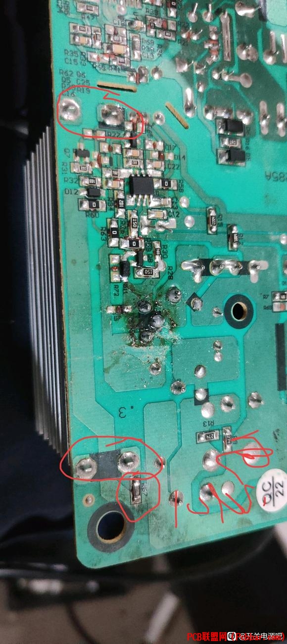

修一个72v电动车充电器,开关电源电路插电无反应。拆开检查:保险烧、MOS管短路、电源芯片坏。更换后绿灯亮,二次侧主电容有正常电压,这种要接电池负载线端才有输出,就以为修复好了,结果刚接电池一下就又烧了。又换了MOS管和电源芯片,查了尖峰吸收电路等未发现异常。空载还是如常,负载测时串入一个100w灯泡防烧,灯泡亮了几秒,伴随爆响充电指示绿灯灭后又复变绿灯,发现背面一个丝印应该是1R0的电阻表面爆了(有高压放电感觉),但分析后不能理解,电阻一端接在310电容负极(热地),另一端接在M0S管散热片的4个金属脚固定端中的一个,测了金属脚并没有与其他端相连,且M0S管金属面与散热用了绝缘膜隔离,固定MOS管螺丝用了硅胶套隔离,也就是说只散热。那么这个电阻怎么会烧呢?好像没有形成回路呀?电阻作用?因刚接触这种,请多多指教!

那个电阻是MOS 管的源极电流取样电阻,在充电器电路中是恒流阶段充电电流的决定因素,烧保险炸管时,这个电阻本身、它到集成电路3脚间的隔离电阻、6脚到场管栅极驱动电阻、控制集成块、都会同时损坏,有时整流桥也会半壁击穿短路,偶尔光耦也有可能会坏。
这些器件都要一起换新。
