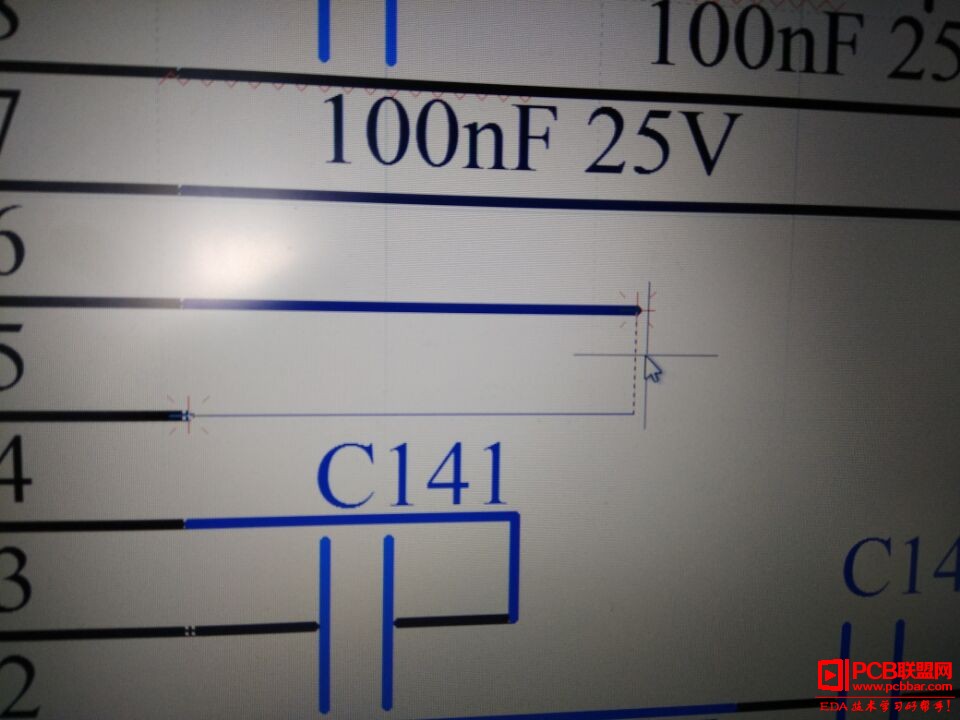

[已解答问题] Altium原理图中 画线 它会自动链接到附近 怎么关掉

这个请不要关掉,这个是自动吸附 你可以设置格点来实现不吸附的功能,比如你现在设置的格点是5  你可以改到1mil
但是不建议你进行修改
