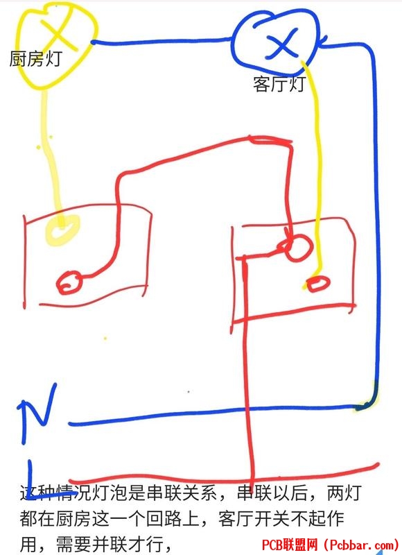

各位大哥 厨房的火线烧了 我想从 客厅的开关连一组过去 连过去了 可以亮也可以关但是 客厅的这个灯就关不了了  我把客厅的这个灯泡取下来了 厨房的灯怎么都亮不了了 这个是为什么 大哥们
