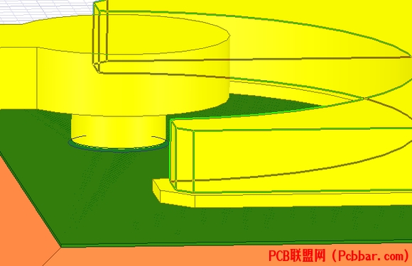

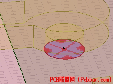

我在仿二极管的时候,是将金属阳极贯穿外延层到缓冲层,并将waveport设置在与金属阳极同一平面上。此外,将缓冲层设置为PEC,所以同轴端口的内导体是金属阳极,外导体是与PEC接触的平面。但是在仿真的时候却报错。
求助大佬帮忙看看!!!

设置lump port

换成集总端口,你翻译一下报错就知道
