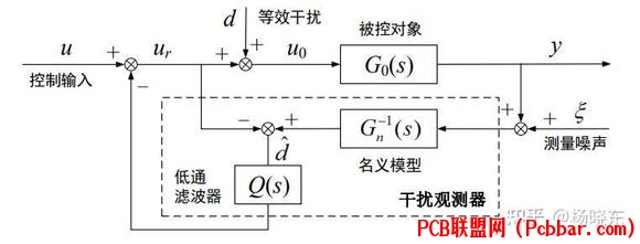

发表于 2024-4-7 09:38:05 | 显示全部楼层
想实现一下干扰观测器
