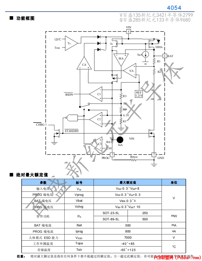

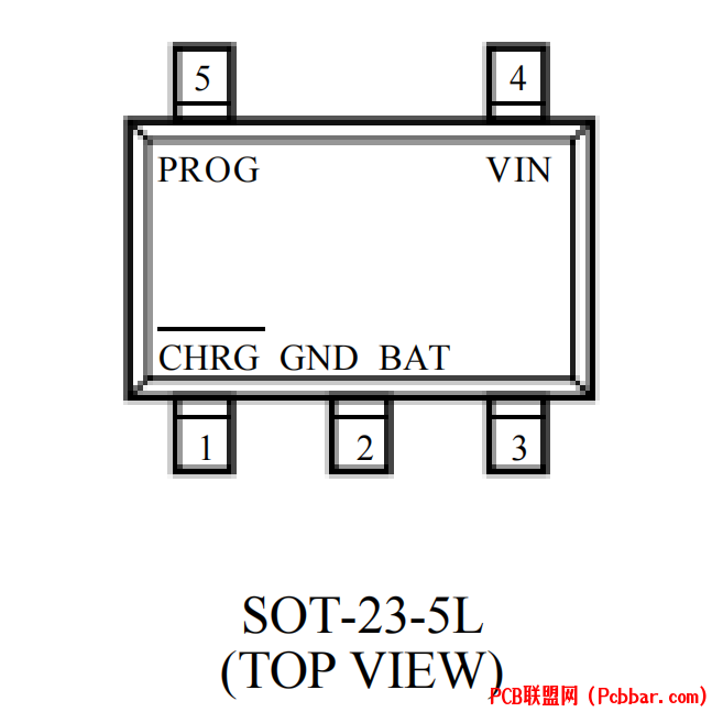

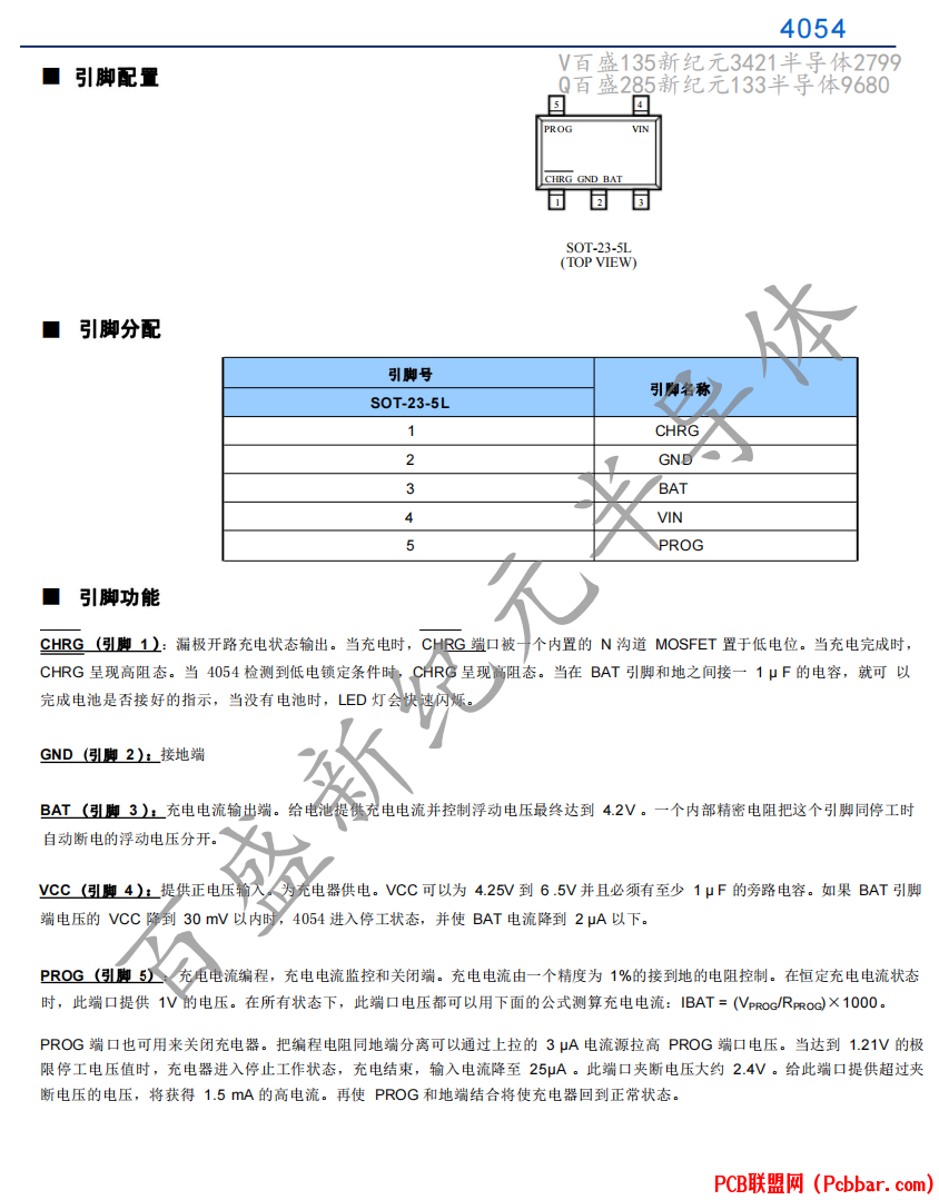

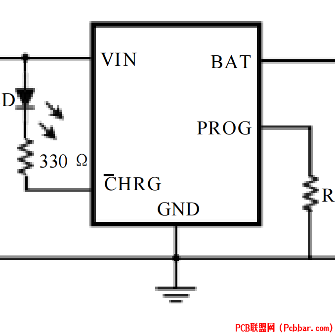

  LTH7R.是恒流/恒压座充充电器芯片,主要应用于单节锂电池充电。无需外接检测电阻,其内部为 MOSFET结构,因此无需外接反向二极管。

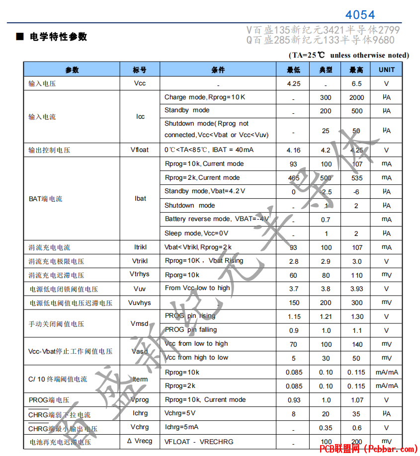

  LTH7R.在大功率和高环境温度下可以自动调节充电电流以限制芯片温度。它的充电电压固定在 4.2V,充电电流可以通过外置一个电阻器进行调节。当达到浮充电压并且充电电流下降到设定电路的 1/10 时,LTH7R.自动终止充电过程。当输入电压移开之后,LTH7R.自动进入低电流模式,从电池吸取少于 2uA 的电流。当 LTH7R.进入待机模式时,供电电流小于 25uA。
  LTH7R.还可以监控充电电流,具有电压检测、自动循环充电的特性,并且具有一个指示管脚指示充电终止状态和输入电压状态。
