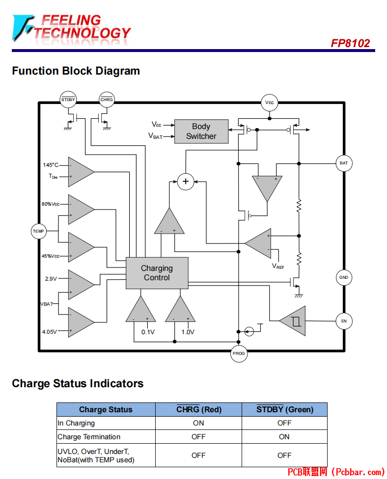

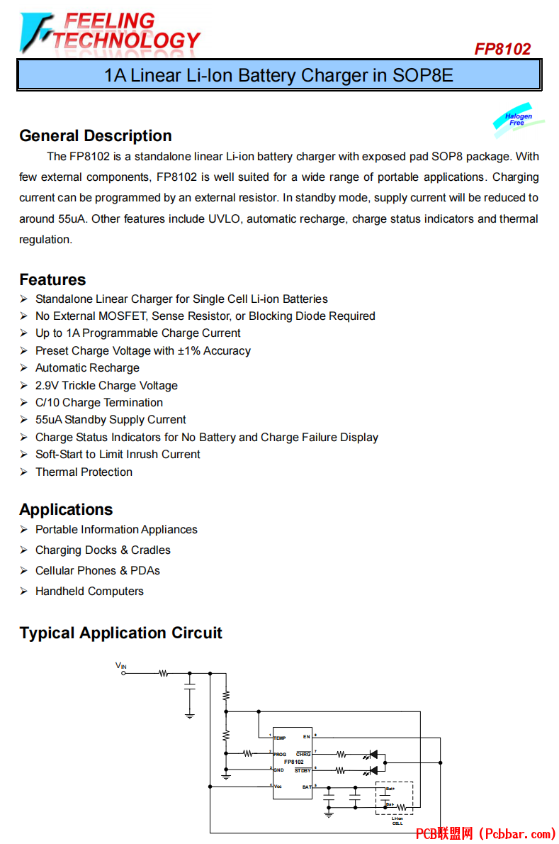

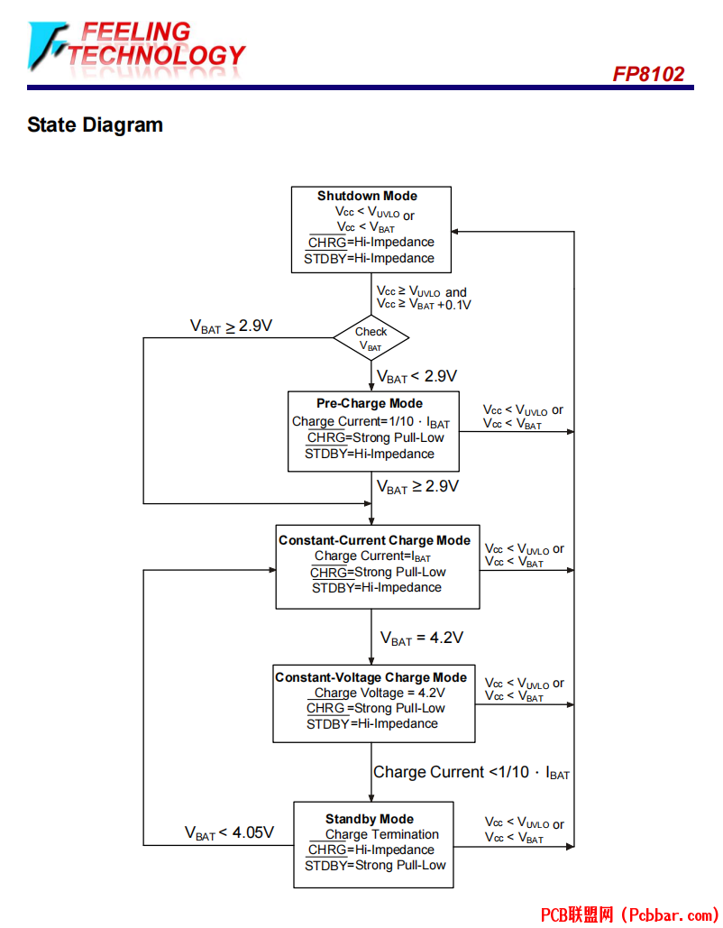

FP8102是一个独立的线性锂离子电池充电器,与暴露垫SOP8包。由于FP8102的外部组件很少,因此它非常适合用于广泛的便携式应用程序。充电电流可以由外部电阻器进行编程。在待机模式下,电源电流将减少到55uA左右。其他功能还包括UVLO、自动充电、充电状态指示器和热调节。
特征
➢ 单电池锂离子电池的独立线性充电器
➢ 不需要外部MOSFET、传感电阻或阻塞二极管
➢ 高达1个可编程电荷电流
➢ 预设充电电压±1%
➢ 自动充电
➢ 2.9V招式充电电压
➢ C/10充电终止
➢ 55uA备用电源电流
➢ 充电状态指示灯,以显示没有电池和充电故障显示
➢ 软启动以限制冲击电流
➢ 热防护,热养护
应用
➢ 便携式信息设备
➢ 充电码头和摇篮
➢ 手机和pda
➢ 手持电脑
