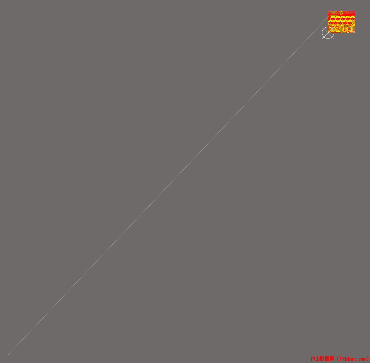

PCB外面没有器件,但是有一条GND飞线
凡亿伍老师已获得悬赏 5 联盟币
最佳答案
一般这样是软件bug,可以不管它或者按sa全选复制到新的pcb按ea勾上保持网络粘贴
发表于 2024-4-12 16:12:46 | 显示全部楼层
