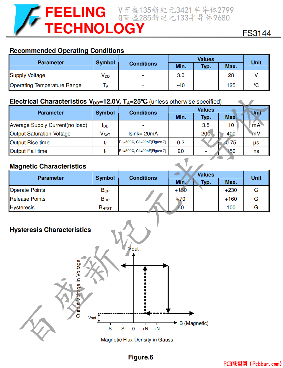

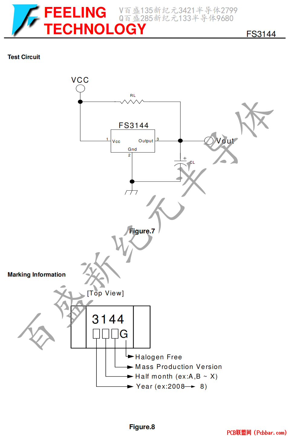

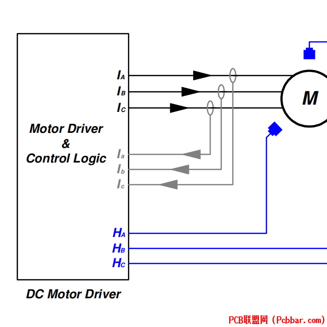

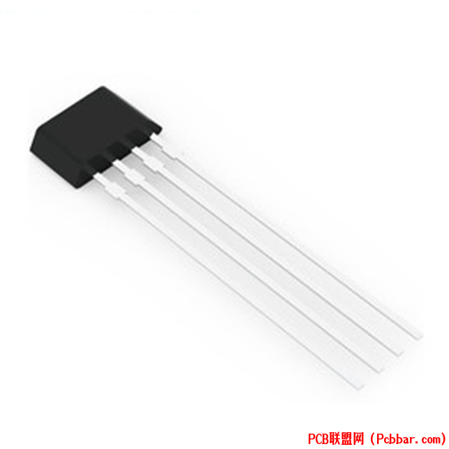

FS3144是一种集成的霍尔效应锁存传感器,设计用于无刷直流电机应用的电子换向。该设备包括一个用于磁传感的片上霍尔电压发生器,一个放大霍尔电压的比较器,以及一个用于为噪声抑制提供开关滞后的施密特触发器,以及开放集电极输出。一个内部带隙调节器用于为内部电路提供温度补偿的电源电压,并允许一个广泛的工作电源范围。具有足够强度的北极将打开输出。在没有磁场的情况下,输出为关闭。
特点
宽工作电压范围:3.0V到28V
最大输出汇电流50 mA
开放收集器预驱动器
电源反向极性保护
可用在SIP-3L包
