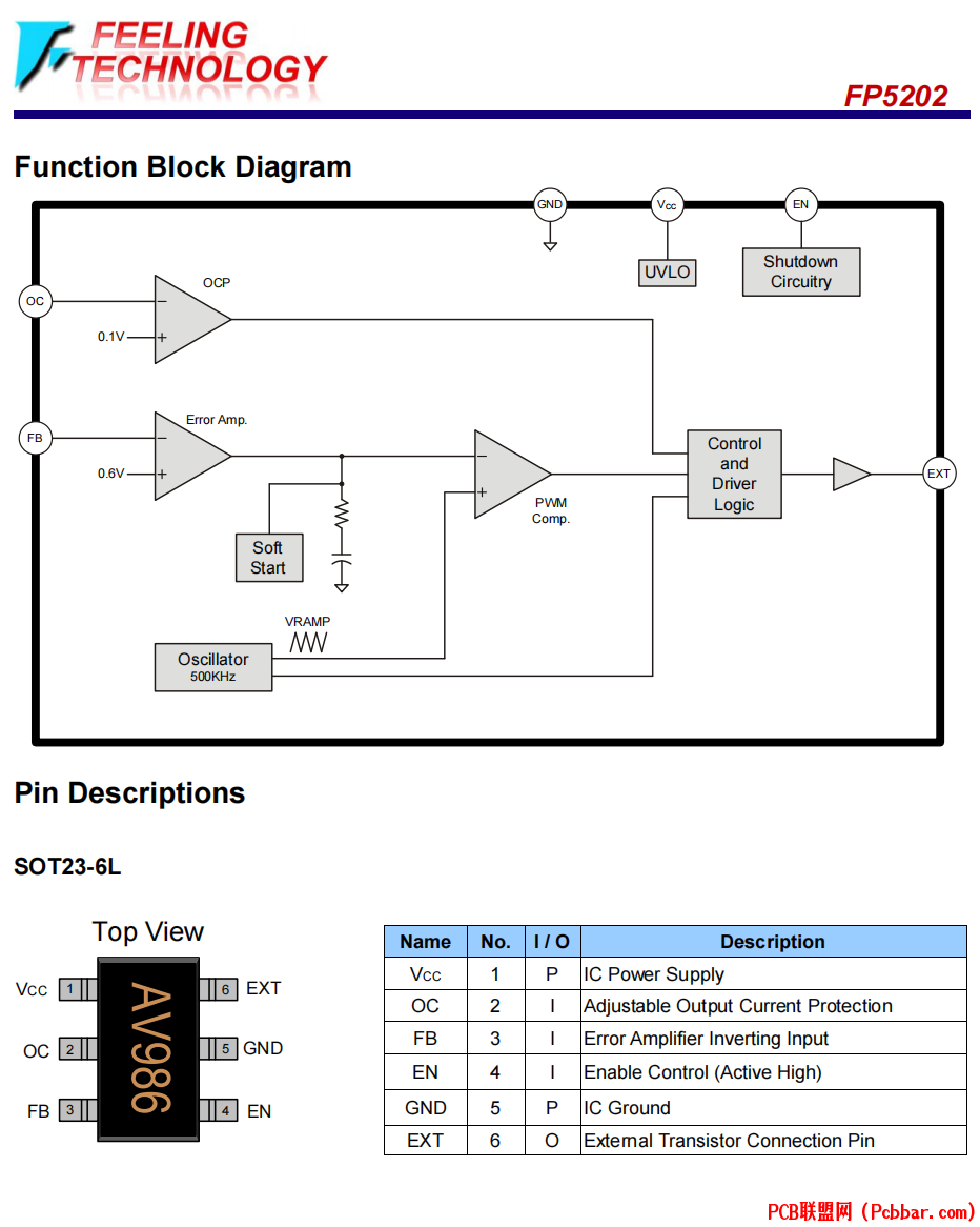

概述
FP5202是一种用于广泛工作电压应用的升压拓扑开关调节器。它提供了内置的门驱动销,用于驱动外部N-MOSFET。内部补偿网络使外部组件计数最小化,并且误差放大器的非反相输入连接到一个0.6V的精度参考电压。FP5202具有内部软启动和可编程的由外部电阻设置的过电流保护。FP5202可在小足迹SOT23-6L包,适合节省空间的PCB布局。
特点
宽电源电压工作范围:2.4至5.5V
精密反馈参考电压:0.6V(±2%)
&#61656;关机电流:<1μA
&#61656;内部固定PWM频率:550 KHz
&#61656;内部软启动功能:7ms(SS)
&#61656;过电流保护功能(OCP)
&#61656;过压保护
&#61656;包装:SOT23-6L
&#61656;占空比:PWM/PFM开关控制电路(15%~90%)
