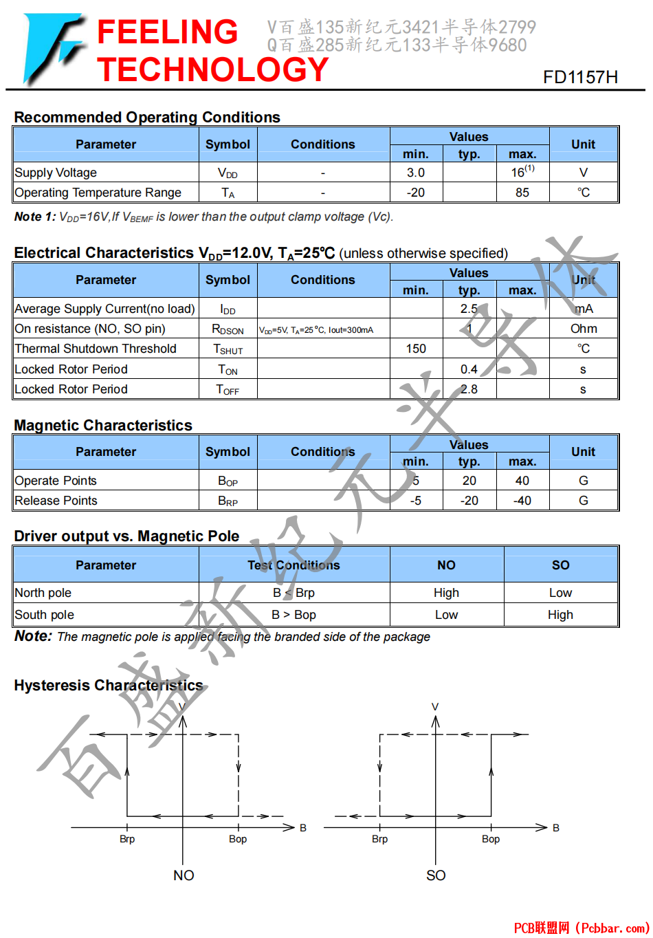

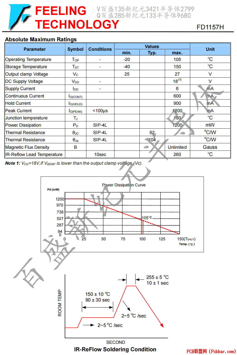

概述
FS72X/FS72XY是一个带有锁存数字输出的霍尔传感器。它适用于无刷直流电机的电子换向应用。FS72X/FS72XY使用斩波器放大器进行磁信号放大,这可以实现低偏移量,从而实现精确的磁开关阈值。如果磁通密度大于阈值Bop,则NO(低)。输出状态保持,直到磁通密度反转低于Brp,导致NO关闭(高)
特点
最大输出汇电流50mA
开漏预驱动器
电源反向极性保护
可用在SIP-3L,SOT23(FS72XY)包
