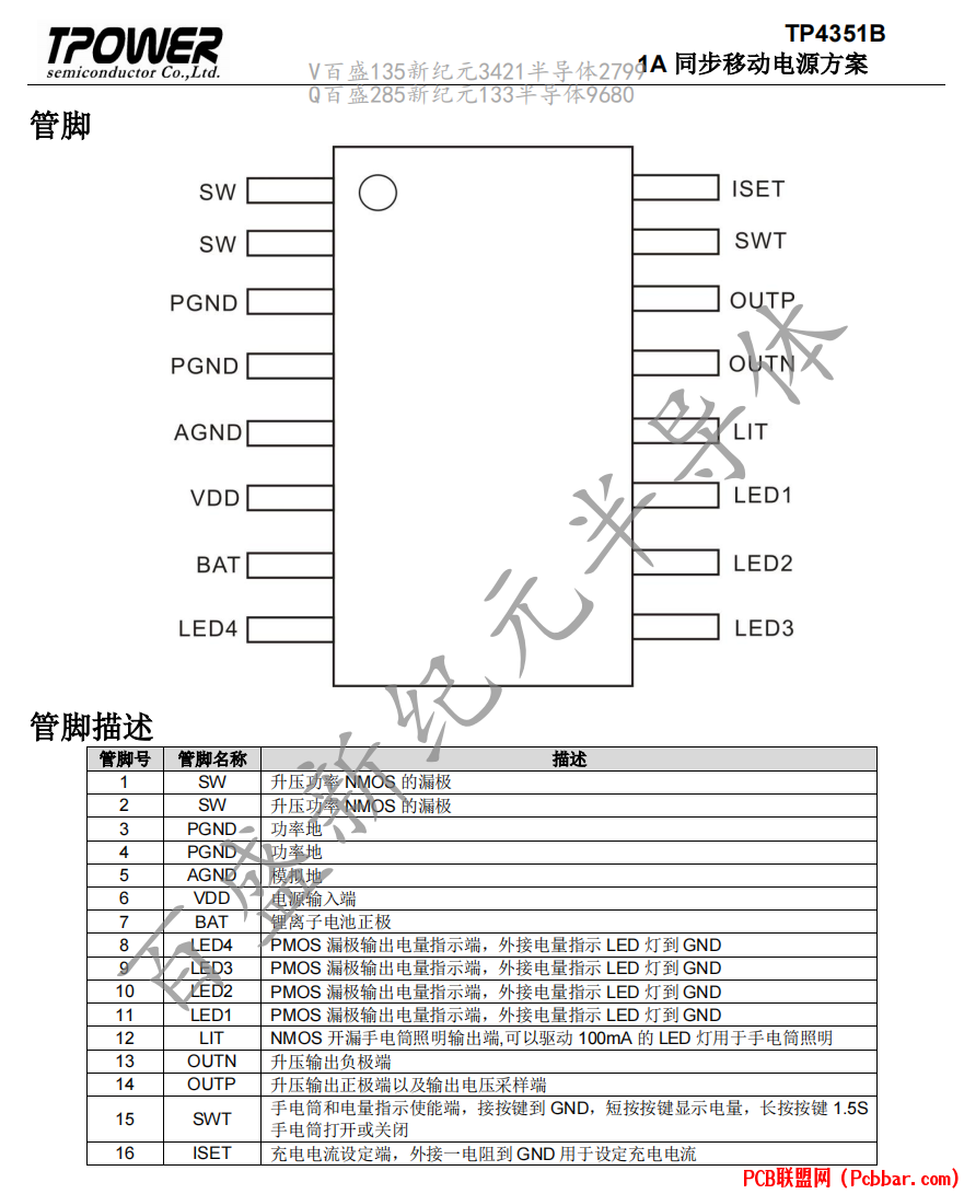

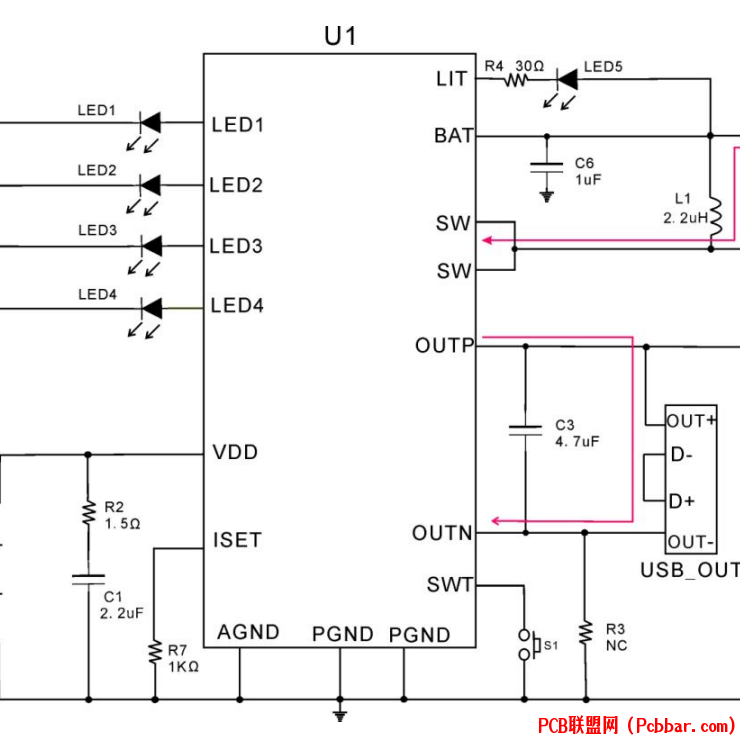

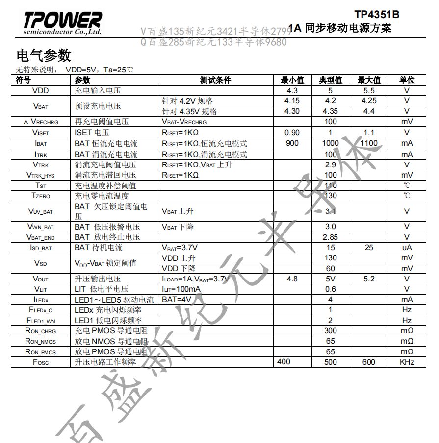

概述

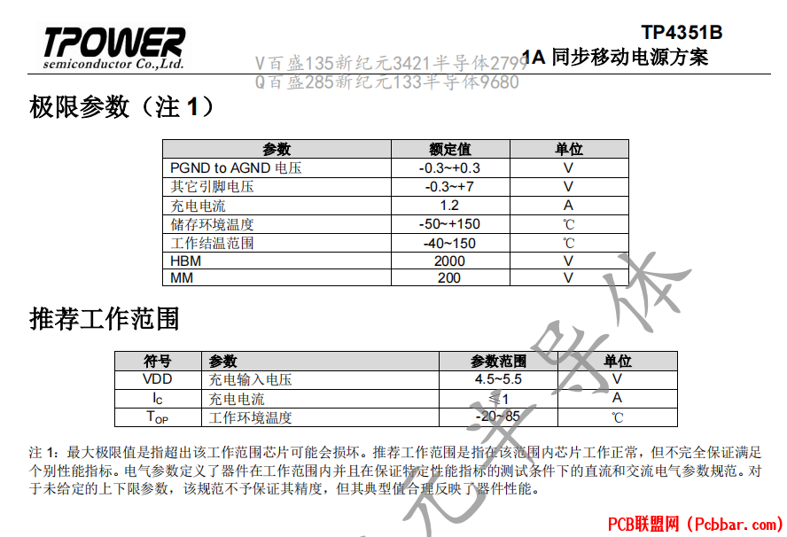

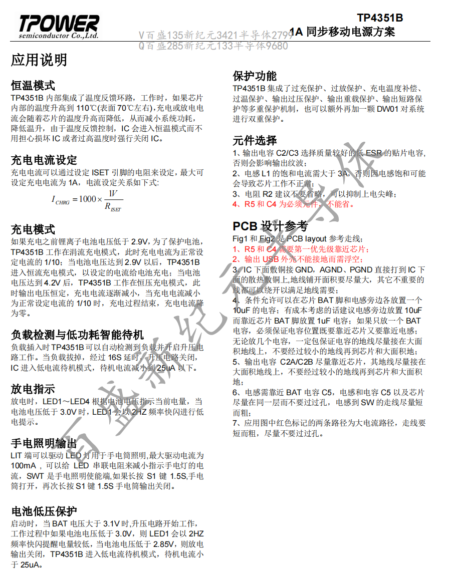

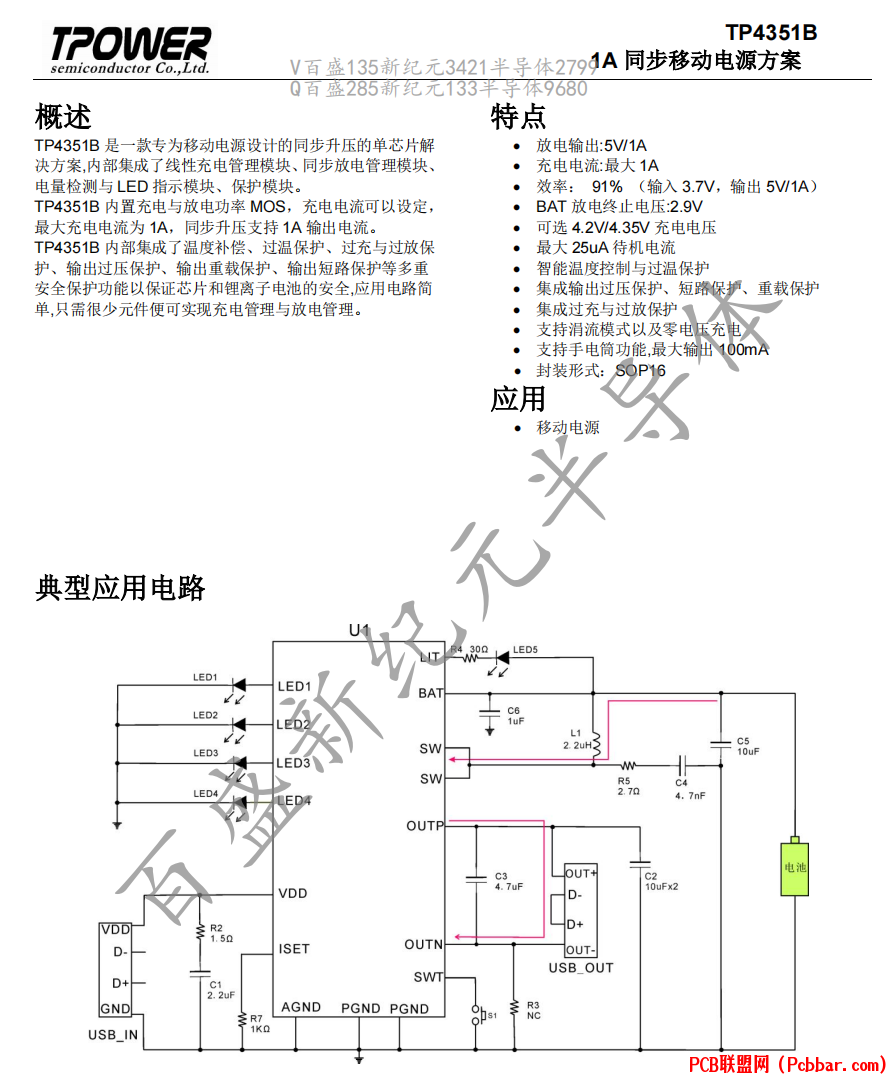

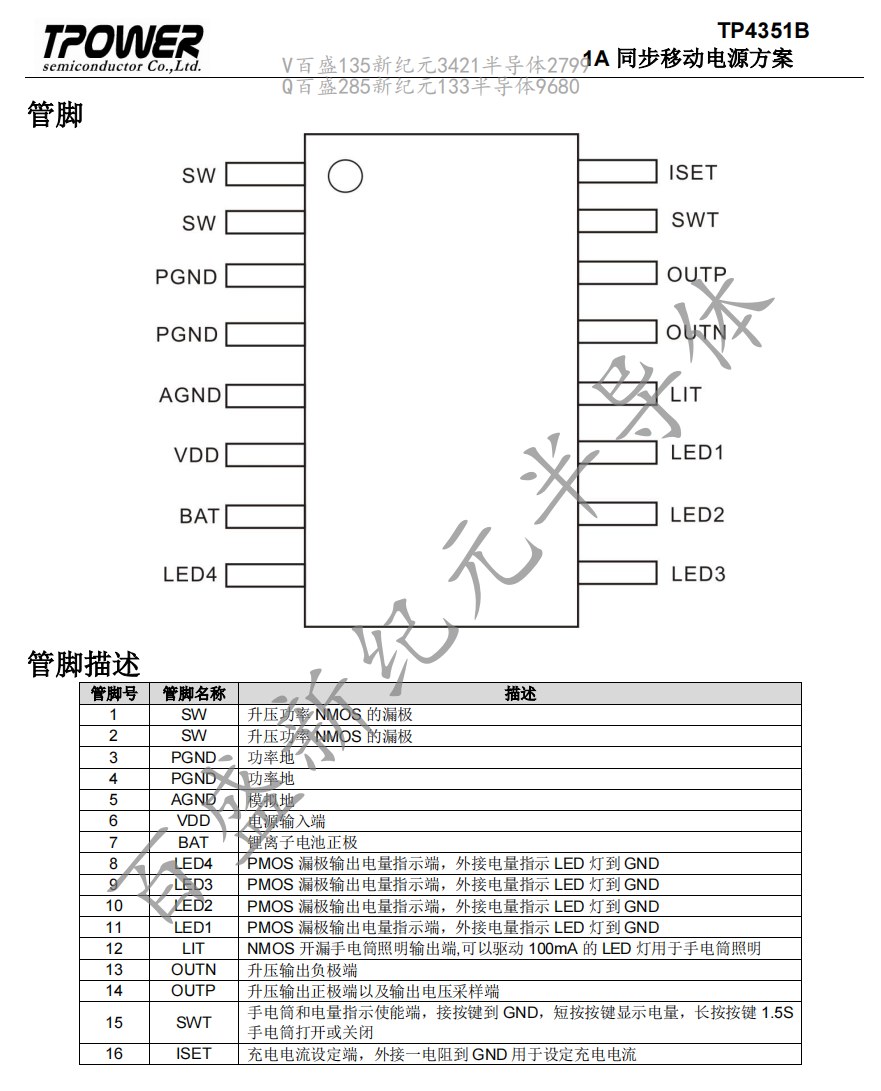

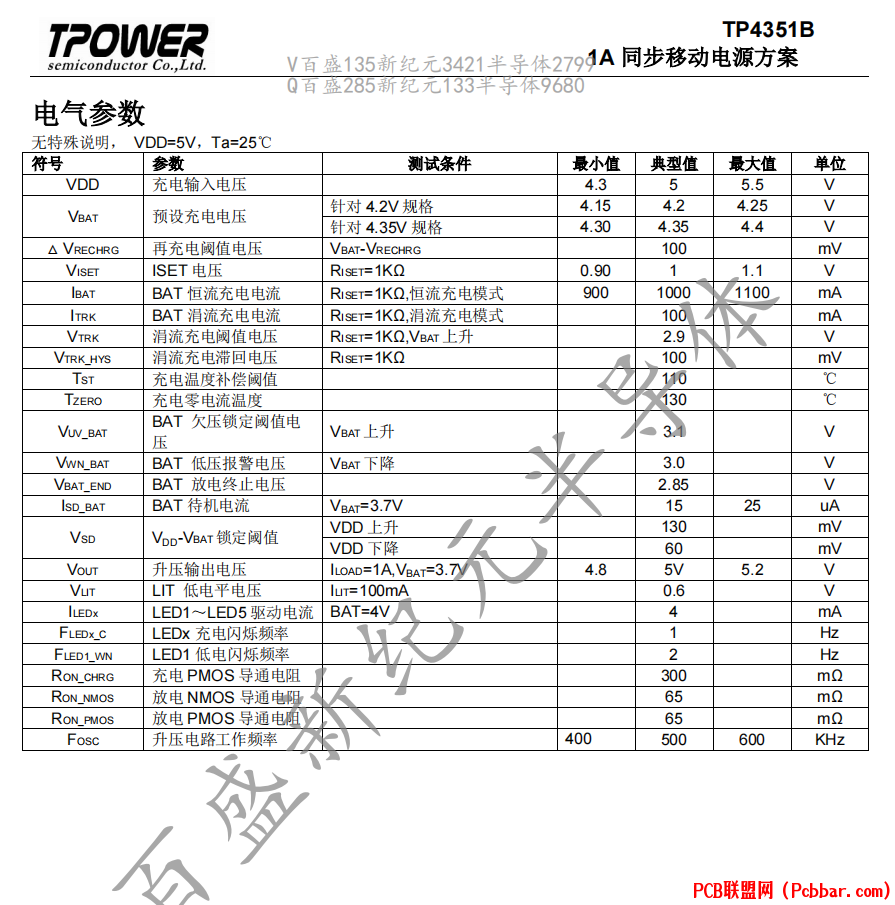

  TP4351B 是一款专为移动电源设计的同步升压的单芯片解决方案,内部集成了线性充电管理模块、同步放电管理模块、电量检测与 LED 指示模块、保护模块。
  TP4351B 内置充电与放电功率 MOS,充电电流可以设定,最大充电电流为 1A,同步升压支持 1A 输出电流。
  TP4351B 内部集成了温度补偿、过温保护、过充与过放保护、输出过压保护、输出重载保护、输出短路保护等多重安全保护功能以保证芯片和锂离子电池的安全,应用电路简单,只需很少元件便可实现充电管理与放电管理。
特点
 放电输出:5V/1A
 充电电流:最大 1A
 效率: 91% (输入 3.7V,输出 5V/1A)
 BAT 放电终止电压:2.9V
 可选 4.2V/4.35V 充电电压
 最大 25uA 待机电流
 智能温度控制与过温保护
 集成输出过压保护、短路保护、重载保护
 集成过充与过放保护
 支持涓流模式以及零电压充电
 支持手电筒功能,最大输出 100mA
 封装形式:SOP16
应用
 移动电源
