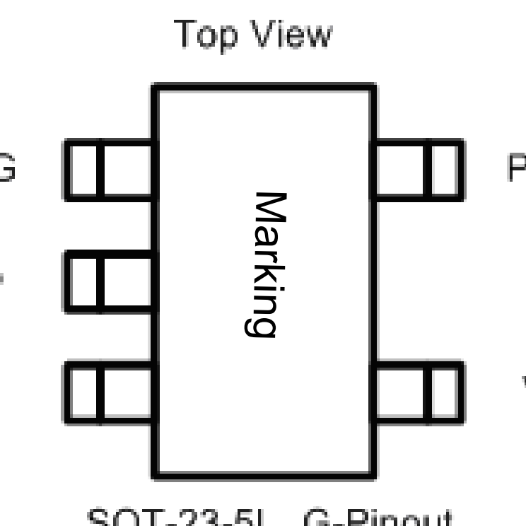

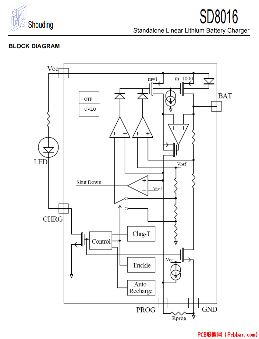

概述

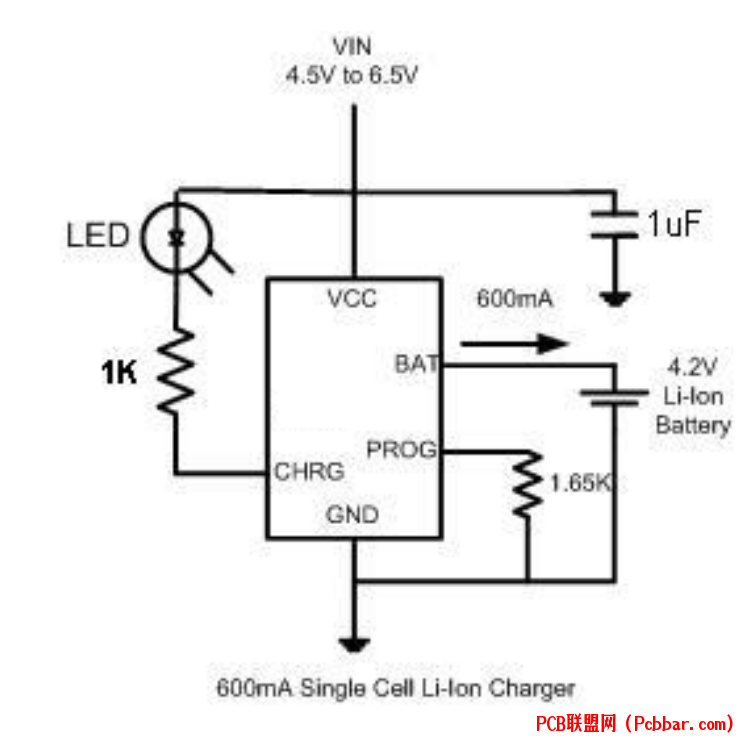

  SD8016是一款完全恒定电流和单节电池用恒压线性充电器锂离子和锂聚合物电池。其SOT-23 封装和低外部组件数量做SD8016非常适合便携式应用。此外,SD8016专为在 USB 电源下工作而设计规范。同时,SD8016还可以用于独立锂离子电池和锂聚合物电池充电器。

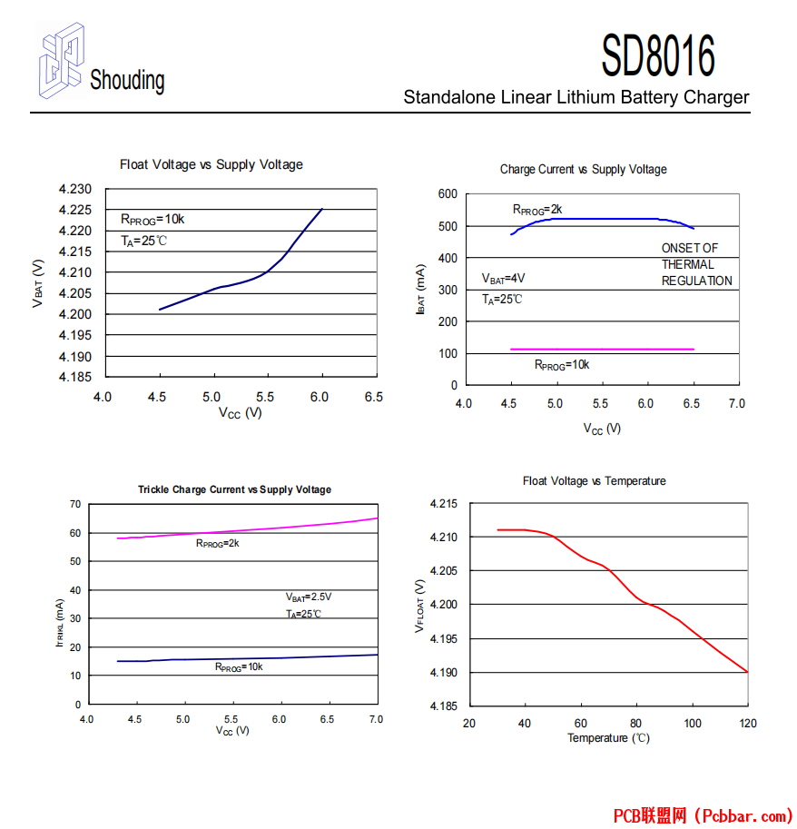

  无需外部检测电阻器,也无需由于内部断续器建筑。烫的反馈调节充电电流以限制芯片高功率操作或高功率运行期间的温度环境温度。充电电压是固定的在4.22V和充电电流下可以是利用单个电阻器在外部进行编程。这SD8016自动终止充电周期当充电电流降至1/10时最终浮动电压后的编程值为达到。
  当输入电源(墙上适配器或USB电源)被移除,SD8016自动进入低电流阶段,使电池掉落漏极电流小于2uA。SD8016 罐进入关断模式,减少电源电流可达20uA。
  其他功能包括充电电流监视器、欠压锁定、自动充电和状态引脚,用于指示充电终止和存在输入电压。SD8016 是故意设计为略带负数坦普科。这为锂提供了额外的保护充电期间的电池。
特征
可编程电荷电流高达800 mA。
不需要MOSFET,传感电阻或阻塞二极管。
恒流/恒压操作与热保护,最大限度地提高充电率,无过热风险。
直接从USB端口为单电池锂离子电池充电。
预设4.22V充电电压,±精度为1%。
20uA电源电流。
2.9V涓流电荷阈值
软启动限制注入电流。
可在5铅SOT-23包。
100%铅(Pb)
应用
移动电话,PDA,MP3播放器。
充电码头和摇篮
蓝牙应用程序
