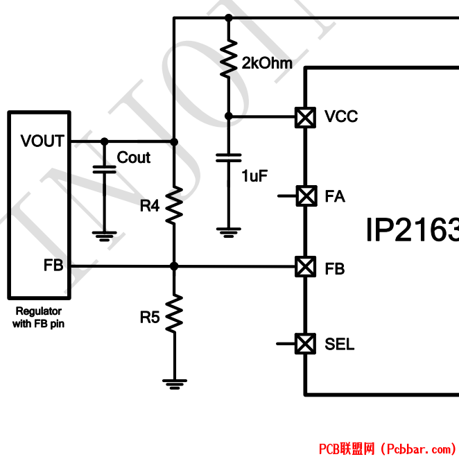

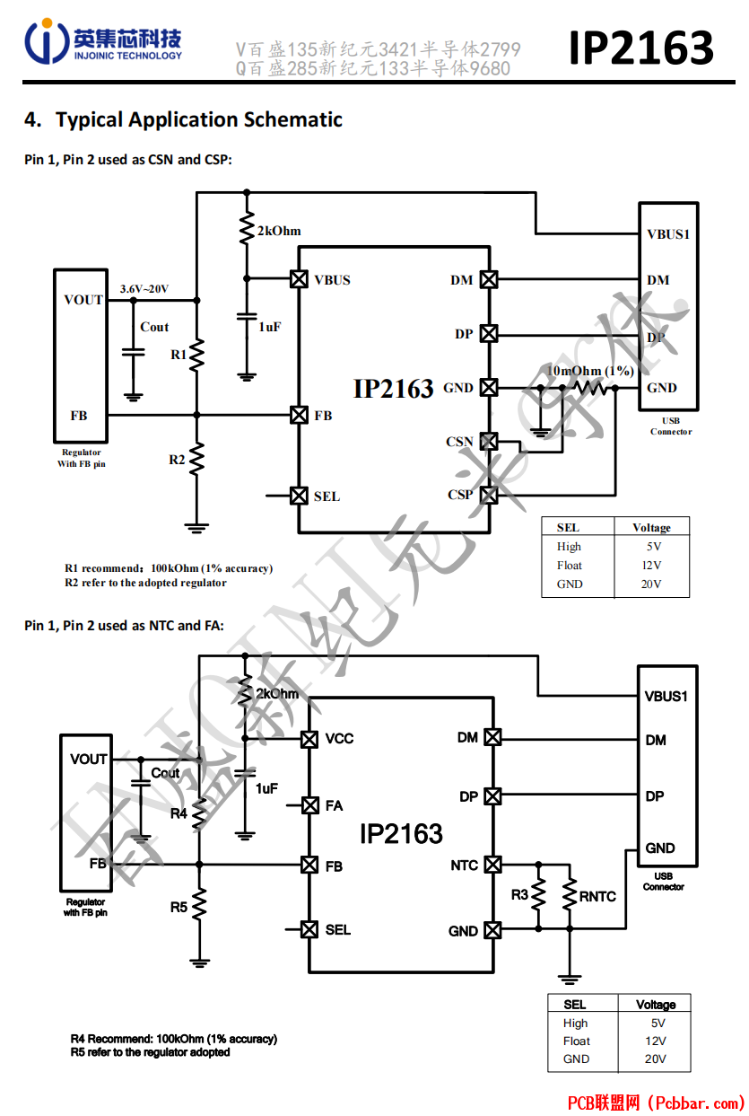

  FB控制线集成到源/汇电流,最小精确2uA/步,以实现精确的电压调节。
  支持NTC过温保护功能
