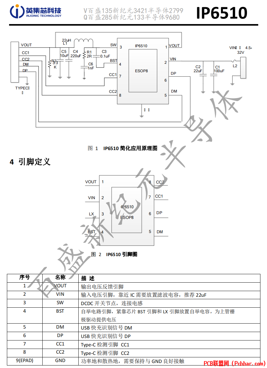

  IP6510 是一款集成同步开关的降压转换器、支 持 9 种输出快充协议、支持 Type-C 输出和 USB PD协议,为车载充电器、快充适配器、智能排插提供完整的解决方案。

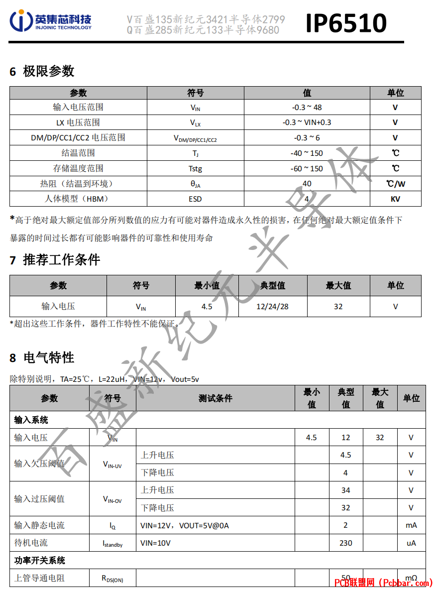

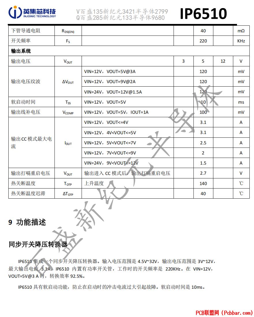

  IP6510 内置功率 MOS,输入电压范围是 4.5V 到 32V,输出电压范围是 3V 到 12V,能提供最大 18W的输出功率,能够根据识别到的快充协议自动调整输出电压和电流,典型输出电压和电流有:5V@3.1A,7V@2.4A,9V@2A,12V@1.5A。IP6510的降压转换效率高至 97%。

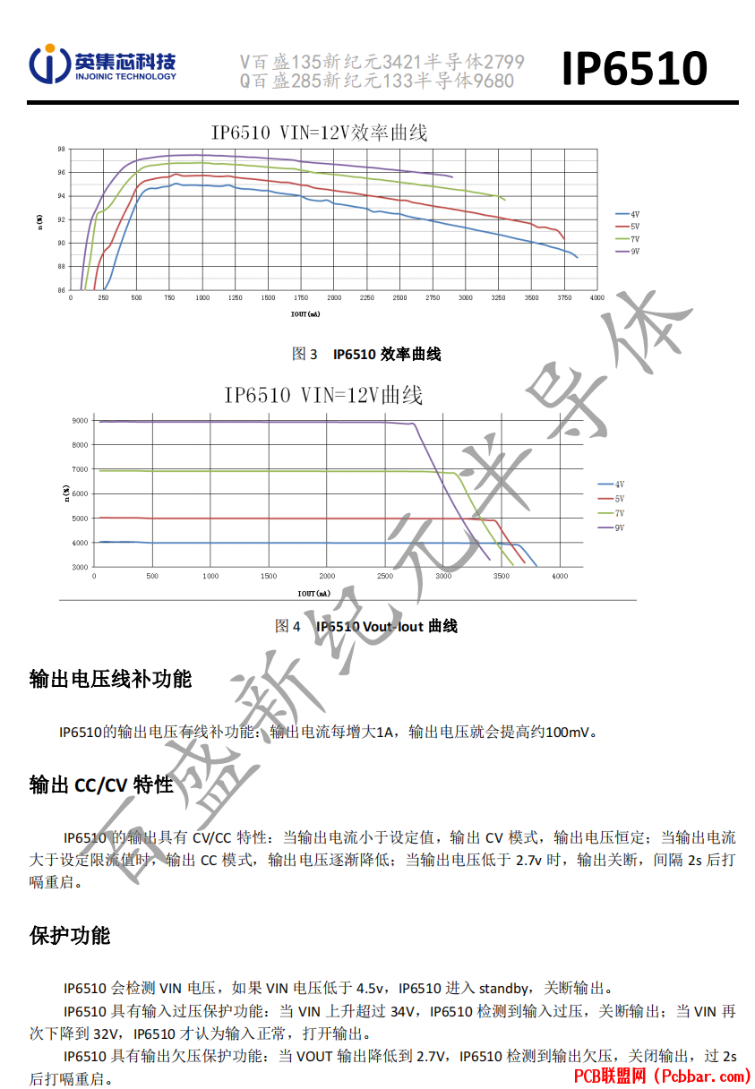

  IP6510 的输出具有 CV/CC 特性,当输出电流小于设定值,输出 CV 模式,输出电压恒定;当输出电流大于设定值,输出 CC 模式,输出电压降低。
  IP6510 的输出电压带有线补功能,输出电流增大后会相应提高输出电压,用以补偿连接线阻抗引起的电压下降。
  IP6510 具有软启动功能,可以防止启动时的冲击电流影响输入电源的稳定。

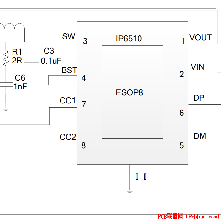

  IP6510 支持 Type-C 接口输出,集成各种快充协议,可以通过CC1/CC2 或 DP/DM 来自动识别输出端接入设备所支持的快充协议,然后自动调整输出电压和电流。IP6510 支持的快充协议有:DCP(苹果、三星和 BC1.2)、高通 QC2.0/QC3.0、华为快充协议FCP,三星快充协议 AFC,IP6510 支持 USB PD 输出协议。
  IP6510 有多种保护功能,具有输入过压、欠压保护,输出过流、过压、欠压、短路保护等功能

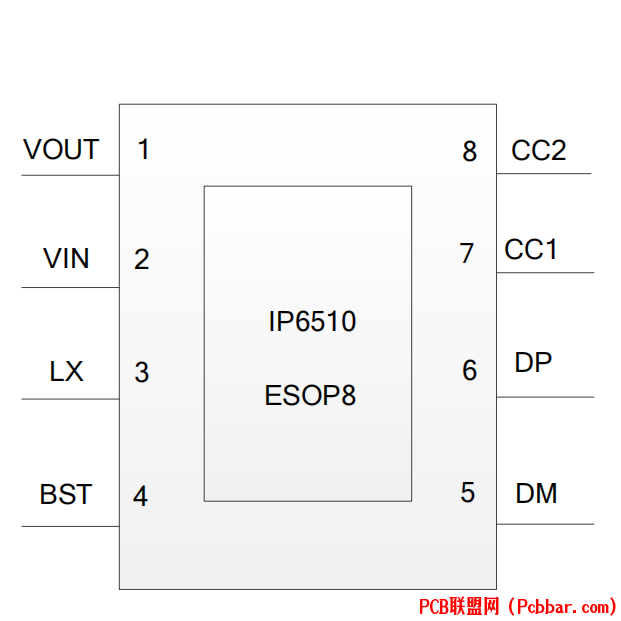

  IP6510 采用 ESOP8 封装
