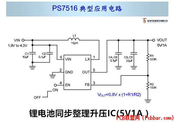

PS7516 是一个设计精良、功能强大的电流模式PWM升压DC-DC转换器。它以其高效的性能、固定的550KHz开关频率和低输入电压要求(最低2.0V)脱颖而出。这款转换器特别适用于需要从低电压源(如锂电池)升压至5V1A的应用场景,如移动电源、无线设备、手持式仪器和GPS接收器。
PS7516内部集成了具有低Rds(on)的功率MOSFET,从而省去了外部肖特基二极管的需求,这极大地提升了转换效率,使其最高可达96%。这一特点使得PS7516在同类产品中极具竞争力。
此外,PS7516还具备一系列先进的功能和特性,如轻负载低功耗模式、±2.0%的电压精度、PMOS电流限流短路保护、快速瞬态响应、内置软启动功能、过温保护(自恢复)、过流保护以及输出过压保护等。这些功能共同确保了PS7516在复杂多变的工作环境中能够稳定运行,并提供卓越的性能。
PS7516的超小型SOT23-6封装设计使得它在空间受限的应用中也能轻松部署。同时,其工作温度范围广泛,适用于各种环境条件。
