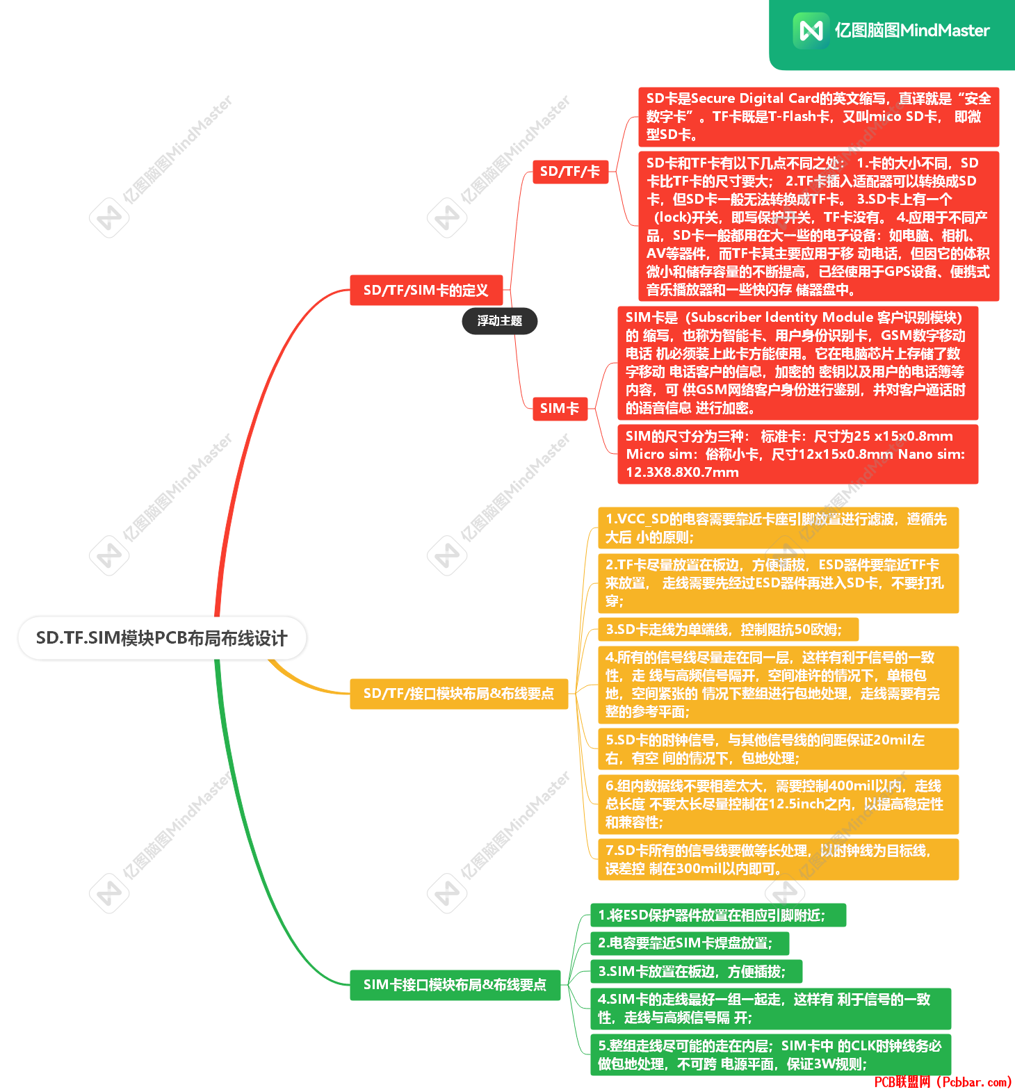

[作业已审核] 范真真_SD.TF.SIM模块PCB布局布线设计作业

发表于 2024-3-15 00:09:42 | 显示全部楼层 |阅读模式
https://www.pcbbar.com/forum.php?mod=attachment&aid=OTg4NjN8ODRmNjZjYmQ5NzE5Yzk3N2U3YWE1NWFmNDBkYTEwNzR8MTc0NjA3NzI4NA%3D%3D&request=yes&_f=.zi
https://www.pcbbar.com/forum.php?mod=attachment&aid=OTg4NjZ8ZTQzMGY1Njk2MzVlM2U1NGZhN2JjNzI3Y2YyMGJhMjh8MTc0NjA3NzI4NA%3D%3D&request=yes&_f=.pngp

发表于 2024-3-15 14:22:55 | 显示全部楼层
还有飞线没有连上,要注意检查

发表于 2024-3-15 14:23:28 | 显示全部楼层
时钟信号有空间的情况下,包下地处理

发表于 2024-3-15 14:25:13 | 显示全部楼层
时钟信号有空间包地,没空间的话,尽量间距拉大到4W间距
