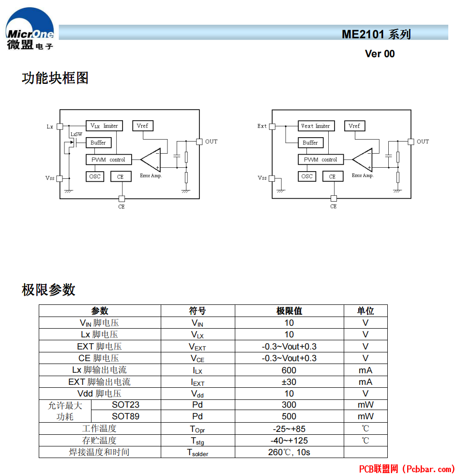

简介
ME2101 系列 DC/DC 芯片是采用CMOS 工艺制造的低静态电流的 PWM 开关型 DC/DC 升压转换器。该系列芯片采用先进的电路设计和制造工艺,极大地改善了开关电路固有的噪声问题,减小对周围电路的干扰。输出电压为 2.0V~5.0V(按 0.1V 的级差),振荡频率为 100KHz(典型值)。对内置开关晶体管的 ME2101AxxX,组成 DC/DC 升压电路只需接三个外围元件, 一只肖特基二极管、一只电感和一只电容。CE 使能端,可关断芯片,使功耗达到最小。供电电源和电压检测分离,具有反馈功能,输出电压可调。该电路内部的软启动电路能够有效限制电路启动时引起的电流浪涌,提高了芯片的可靠性。该系列芯片适用于低噪声、较大电流的电池供电设备。
特点
z 只需少量的外接元件:仅一只肖特基二极管、一只电感和一只电容
z 低纹波及低噪声
z 工作电压范围:0.9V~6.5V
z 带载能力强:当 Vin=3.0V 且Vout=3.3V 时 Iout=350mA
z 输出电压范围: 2.0V~5.0V( 步 长0.1V)
z 输出电压高精度:±2.5%
z 低启动电压:最高值为 0.9V(输出电流为 1mA 时)
z 最大工作频率:100KHz(典型值)
z 高效率:典型值为 87%
z 软启动时间:典型值为 15mS
z 封装尺寸:SOT-23,SOT-89
应用
z 电池供电设备的电源部分
z 无线鼠标、无线键盘、照相机、摄象机、VCR、PDA、手持电话、电
动玩具等便携式设备的电源部分
z 要求提供电压比电池所能提供电压高的设备的电源部分

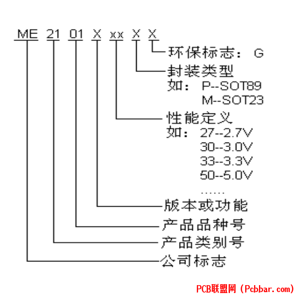

ME2101.3.png ME2101-5.png ME2101-4.png ME2101-3.png ME2101-2.png ME2101-1.png
