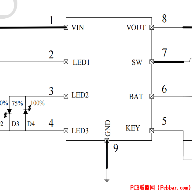

简介
  IP5306 是一款集成升压转换器、锂电池充电管理、电池电量指示的多功能电源管理 SOC,为移动电源提供完整的电源解决方案。
  IP5306 的高集成度与丰富功能,使其在应用时仅需极少的外围器件,并有效减小整体方案的尺寸,降低 BOM 成本。
  IP5306 只需一个电感实现降压与升压功能。可以支持低成本电感和电容。
  IP5306 的同步升压系统提供最大 2.4A 输出电流,转换效率高至 92%。空载时,自动进入休眠状态,静态电流降至 100uA。
  IP5306 采用开关充电技术,提供最大 2.1A 电流,充电效率高至 91%。内置 IC 温度和输入电压智能调节充电电流。
  IP5306 支持 1、2、3、4 颗 LED 电量显示。
  IP5306 采用 ESOP8 封装
特性
 同步开关充放电
 2.4A 同步升压转换,2.1A 同步开关充电
 升压效率高达 92%  充电效率高达 91%  内置电源路径管理,支持边充边放
 充电
 自适应充电电流调节,自适应适配器
 支持 4.20/4.30/4.35/4.40V 电池
 电量显示
 支持 4,3,2,1 颗 LED 电量显示
 功能丰富
 按键开机
 内置照明灯驱动
 自动检测手机插入和拔出
 低功耗
 智能识别负载,自动进待机
 待机功耗小于 100 µA
 BOM 极简
 功率 MOS 内置,单电感实现充放电
 多重保护、高可靠性
 输出过流、过压、短路保护
 输入过压、过充、过放、过流放电保护
 整机过温保护
 ESD 4KV,瞬间耐压 12V
 深度定制
 可定制 I2C 接口,可灵活、低成本定制方案
定制型号 IP5306_I2C
应用
 移动电源/充电宝
 手机、平板电脑等便携式设备
