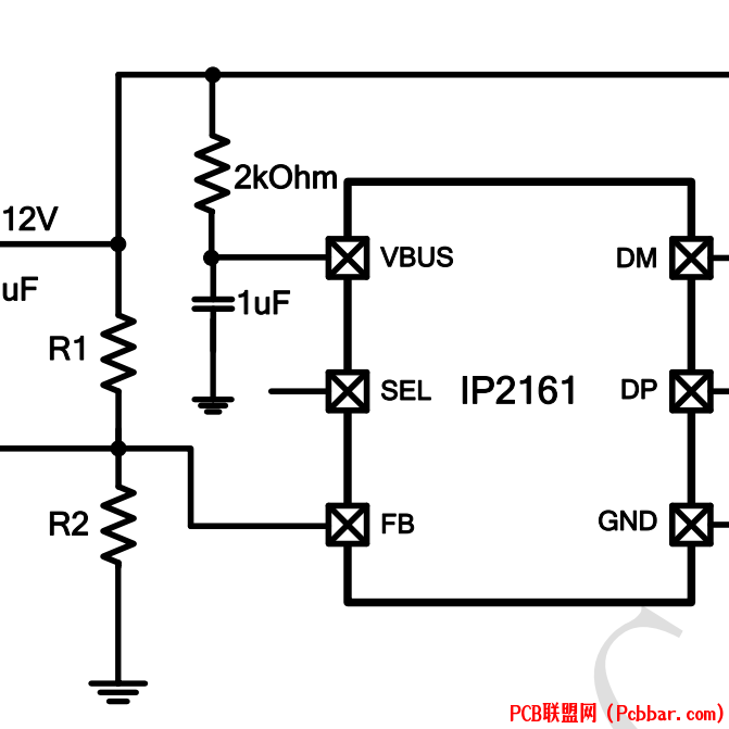

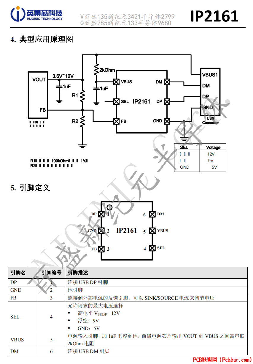

简介
  IP2161 是一款集成 7 种、用于 USB 输出端口的快充协议 IC,支持 7 种快充协议,包括 HVDCP QC3.0/QC2.0(Quick Charge) Class A,FCP
( Hisilicon® Fast Charge Protocol ), AFC( Samsung® Adaptive Fast Charge ), SFCP(Spreadtrum® Fast Charge Protocol),Apple 2.4A,BC1.2 以及三星 2.0A。
  IP2161支持自动检测设备类型和充电协议切换,自动响应快充协议请求。
  IP2161 集成 FB 控制接口,可通过调节 FB SOURCE/SINK 的电流(最小 2uA/step)来精确控制输出电压。
特性
 支持 7 种 USB 端口充电协议
 支持多种充电协议控制(QC3.0/QC2.0,FCP,AFC,SFCP 以及 Apple 2.4A,BC1.2 和三 星 2.0A)
 支持自动选择快充协议或普通充电控制
 支持 QC3.0/QC2.0 Class A 充电协议
 高通证书编号:478786303-2
 支持 QC3.0 Class A: 3.6V~12 V (0.2V/step)
 支持 QC2.0 Class A: 5 V, 9 V 和 12 V
 支持华为 FCP 快充 5V 和 9V 电压配置
 支持三星 AFC 快充 5V 和 9V 电压配置
 支持展讯 SFCP 快充 5V,9V 和 12V 电压配置
 支持 Apple 2.4A:DP = 2.7V, DM = 2.7V
 支持三星 2.0A:DP = 1.2V, DM =1.2V
 支持 BC1.2:DP 与 DM 短接
 SEL可配置快充协议请求的最高电压为 12V或9V 或 5V
 自动检测 DP,DM 上电压对应的快充请求,通过调节 FB 精确控制输出电压
 低静态功耗 IQ = 66uA(Typ.)
 工作电压范围:3V~5.5V
 Package: SOT23-6
