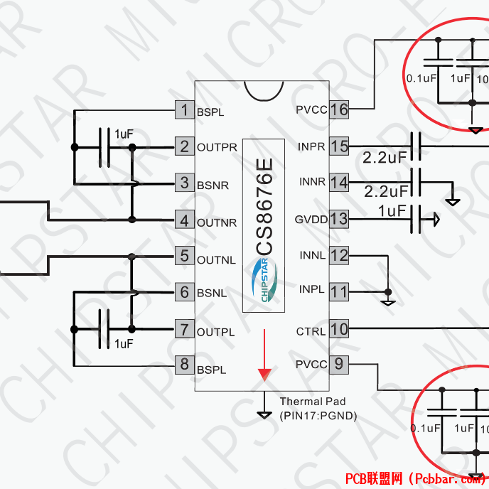

概要
CS8676E是--款2x33W立体声;在单声道使用的情况下;最高可输出68W高效D类音频功率放大电路。先进的EMI抑制技术使得在输出端口采用廉价的铁氧体磁珠滤波器就可以满足emc要求。CS8676E音频功率放大器是为需要输出高质量音频功率的系统设计的,它采用表面贴装技术,只需少量的外围器件,便使系统具备高质量的音频输出功率。
CS8676E内置了过流保护,短路保护和过热保护,有效的保护芯片在异常的工作条件下不被损坏。CS8676E可以驱动低至4Q负载的扬声器,最高可提供68W的连续功率;CS8676E具有高达92%的效率,使得在播放音乐的时
候不需要额外的散热器。
CS8676E提供纤小的ESOP 16封装形式供客户选择,可以为客户节省可观的PCB面积,其额定的工作温度范围为-40°C至85°C。
描述
●输出功率@单通道
POat 10% THD+N, VDD= 12V@RL=4Q 21W
PO at 10% THD+N, VDD= 16V@RL =4233W
PO at 10% THD+N, VDD= 22V@RL= 4068W
,输出功率@立体声
PO at 10% THD+N,VDD= 12V@RL =402X20W
POat 10% THD+N, VDD= 16V@RL=4Q / 2X30W
PO at 10% THD+N, VDD= 22V@RL=8Q 2X34W
●较大的电源电压范围5V~22V
●效率高达92%,无需散热片
●固定40倍增益,集成10K输入电阻, 400K的反馈电阻
●扩频功能
●音频系统带滤波网络,待机电流小于20mA
●免滤波功能
●输出管脚方便布线布局
●良好短路保护和具备自动恢复功能的温度保护
●良好的失真和防噗声功能
●差分输入
封装,
ESOP16
应用:
●扩音设备
家庭音响系统
