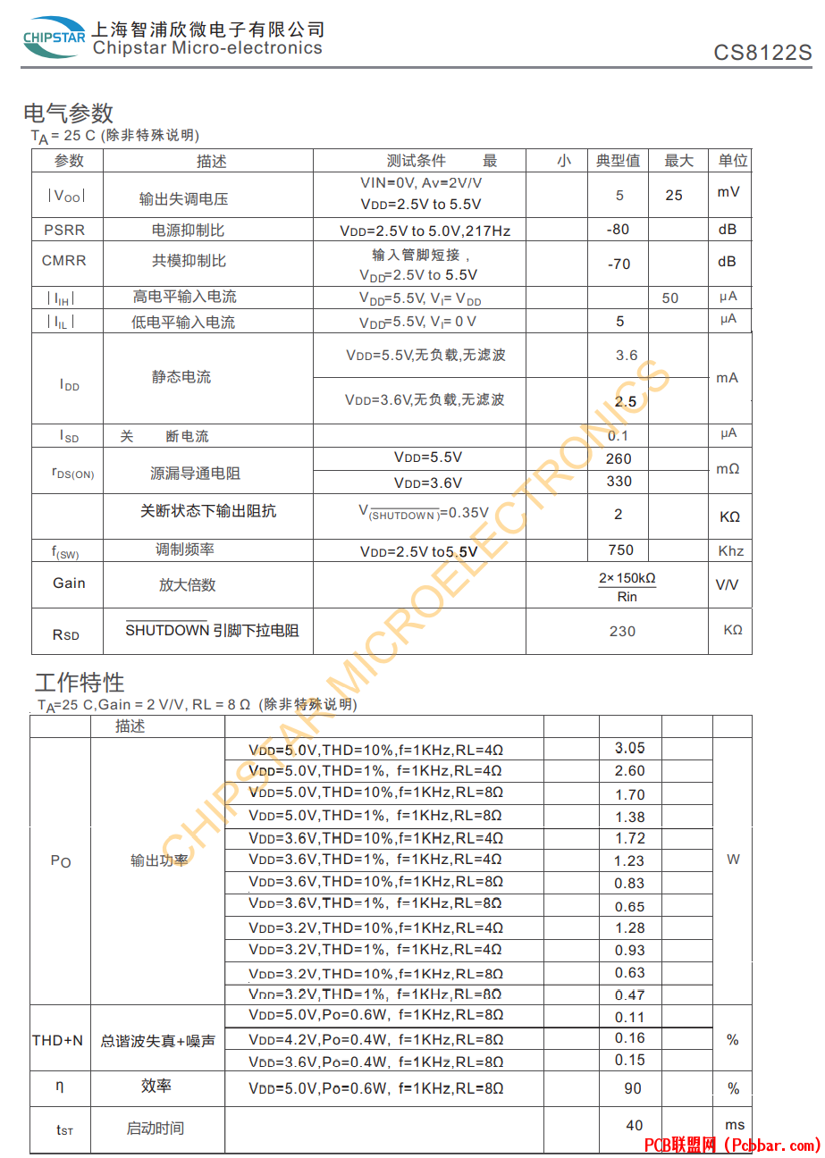

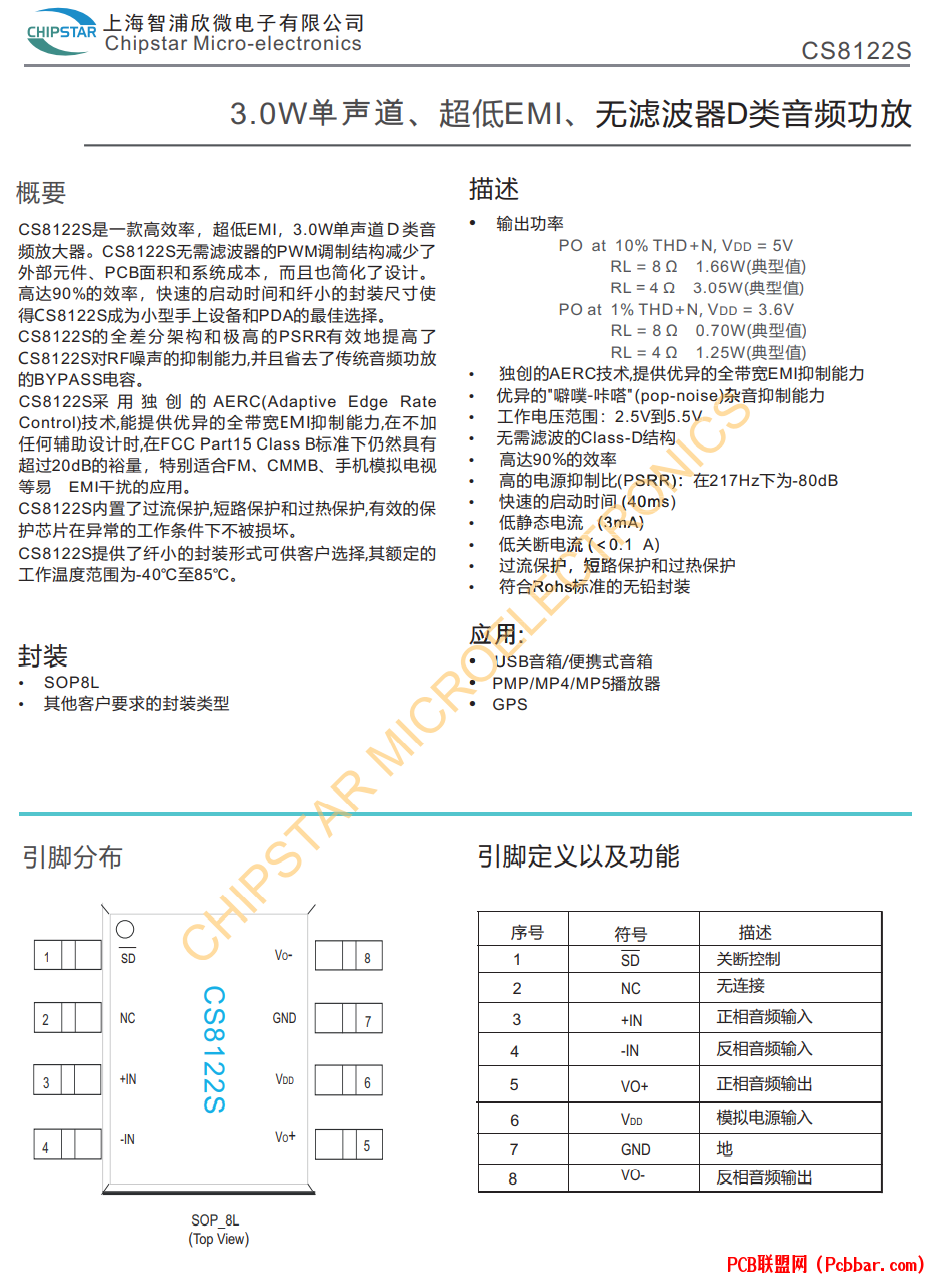

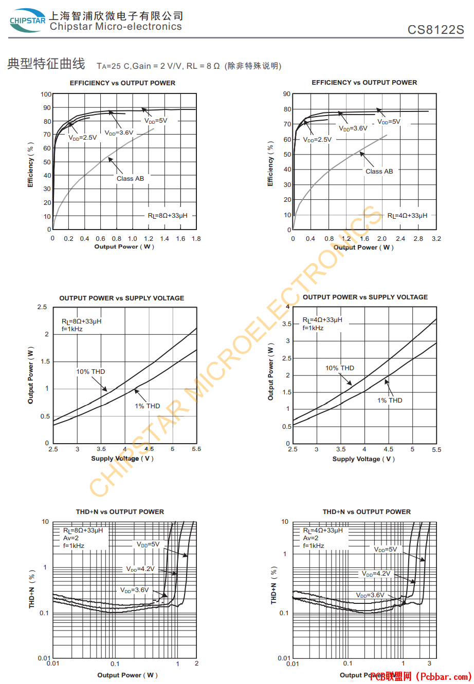

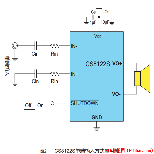

概要
  CS8122S是一款高效率,超低EMI, 3.0W单声道D类音频放大器。CS8122S无需滤波器的PWM调制结构减少了外部元件、PCB面积和系统成本,而且也简化了设计。高达90%的效率,快速的启动时间和纤小的封装尺寸使得CS8122S成为小型手.上设备和PDA的最佳选择。
  CS8122S的全差分架构和极高的PSRR有效地提高了CS8122S对RF噪声的抑制能力,并且省去了传统音频功放的BYPASS电容。
  CS8122S采用独创的AERC(Adaptive Edge Rate Control)技术,能提供优异的全带宽EMI抑制能力,在不加任何辅助设计时,在FCC Part15 Class B标准下仍然具有超过20dB的裕量,特别适合FM、CMMB、手机模拟电视等易. EMI干扰的应用。
  CS8122S内置了过流保护,短路保护和过热保护,有效的保护芯片在异常的工作条件下不被损坏。
  CS8122S提供了纤小的封装形式可供客户选择,其额定的工作温度范围为-40°C至85°C。 CS8122S.1.png CS8122S.3.png CS8122S.2.png CS8122S-5.png CS8122S-4.png CS8122S-3.png CS8122S-2.png CS8122S-1.png
