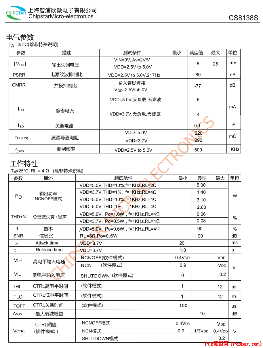

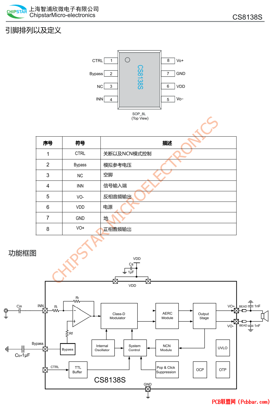

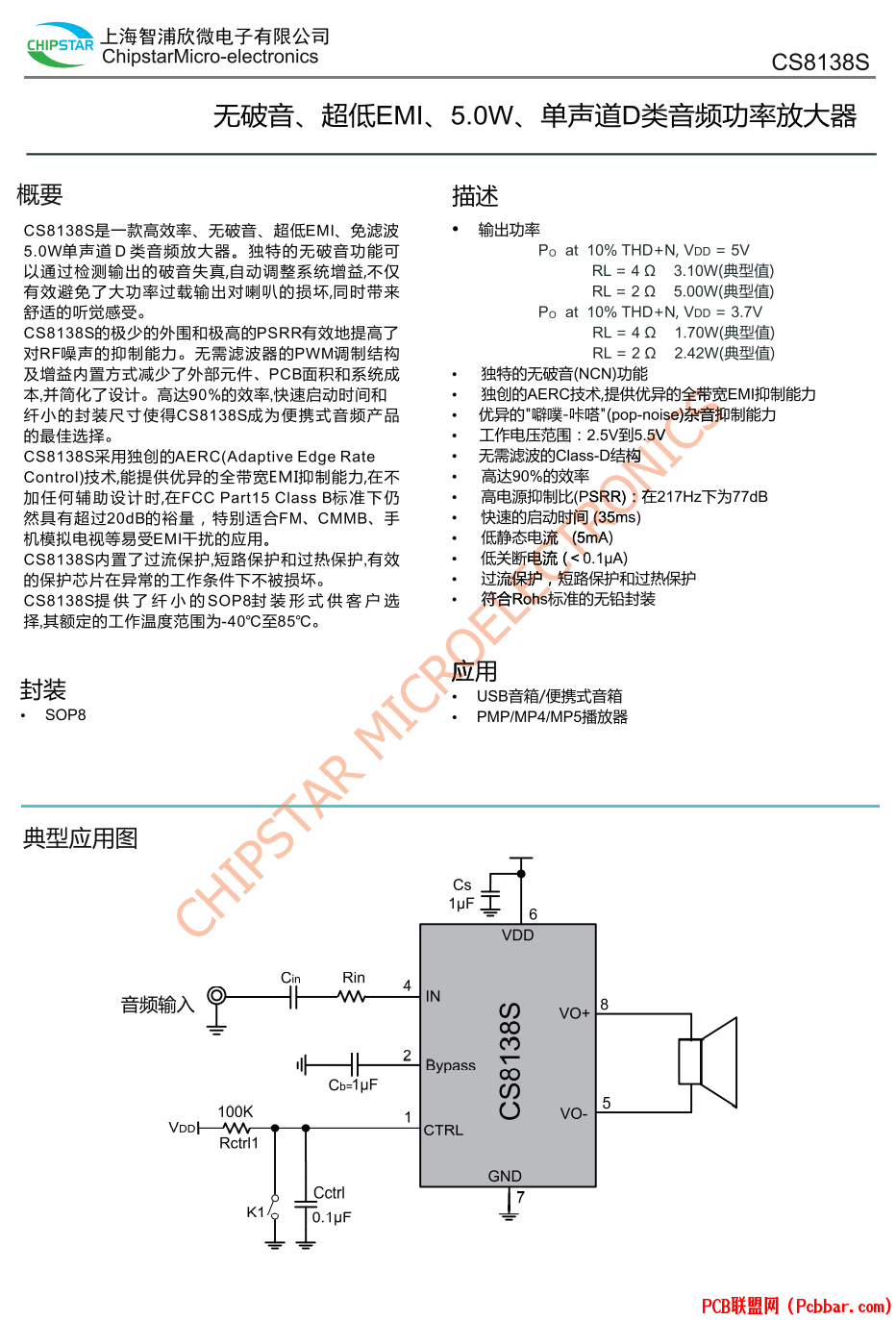

CS8138S是一款高效率、无破音、超低EMI、免滤波5.0W单声道D类音频放大器。独特的无破音功能可以通过检测输出的破音失真自动调整系统增益,不仅有效避免了大功率过载输出对喇叭的损坏,同时带来舒适的听觉感受。
CS8138S的极少的外围和极高的PSRR有效地提高了对RF噪声的抑制能力。无需滤波器的PWM调制结构及增益内置方式减少了外部元件、PCB面积和系统成本,并简化了设计。高达90%的效率,快速启动时间和纤小的封装尺寸使得CS8138S成为便携式音频产品的最佳选择。
CS8138S采用独创的AERC(Adaptive Edge Rate Control)技术,能提供优异的全带宽EMI抑制能力,在不加任何辅助设计时,在FCCPart15ClassB标准下仍然具有超过20dB的裕量,特别适合FM、CMMB、手机模拟电视等易受EMI干扰的应用。
CS8138S内置了过流保护,短路保护和过热保护,有效的保护芯片在异常的工作条件下不被损坏。
CS8138S提供了纤小的SOP8封装形式供客户选择,其额定的工作温度范围为-40°C至85°C。
