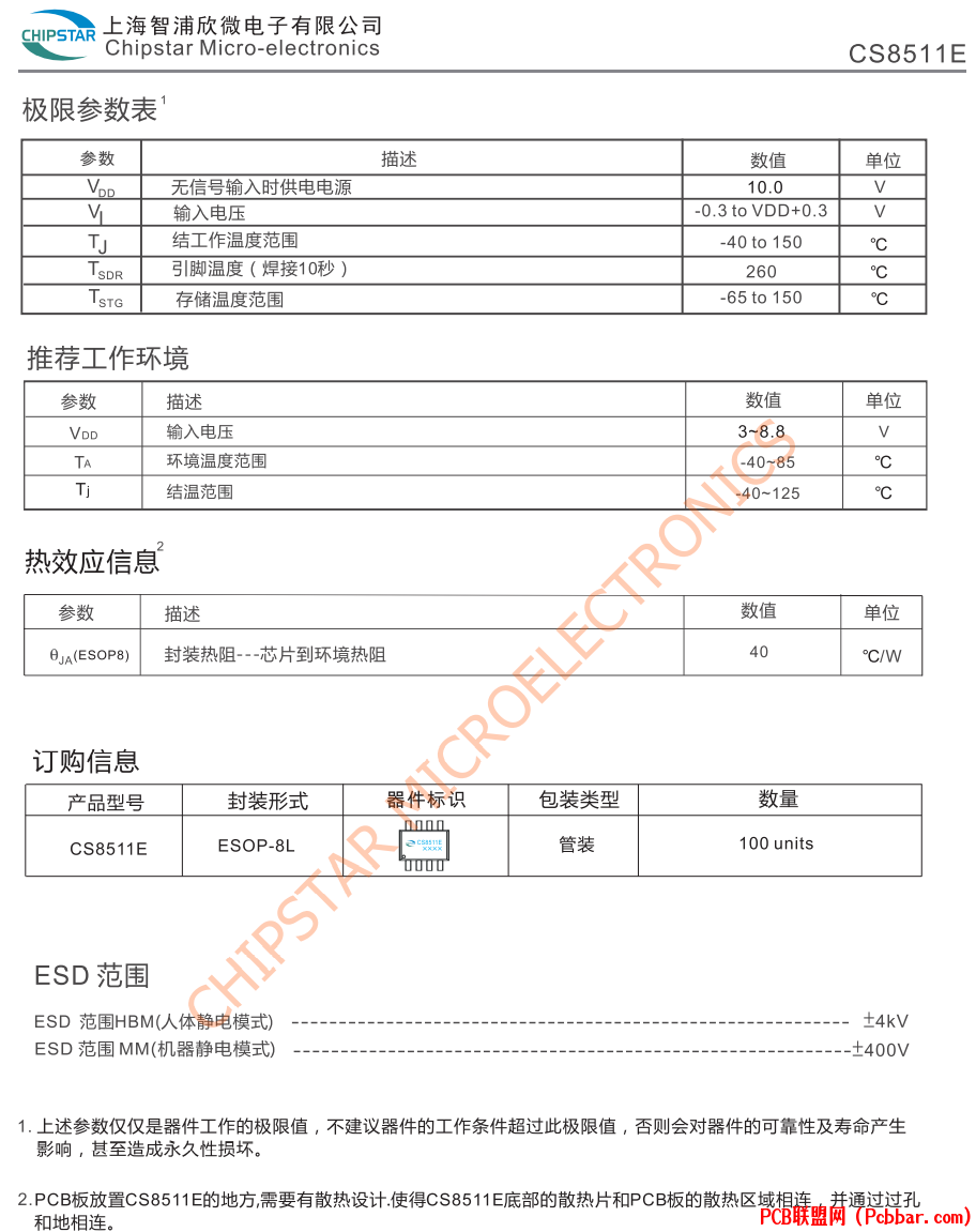

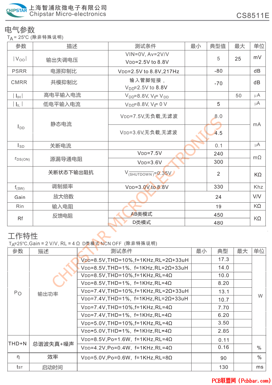

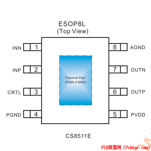

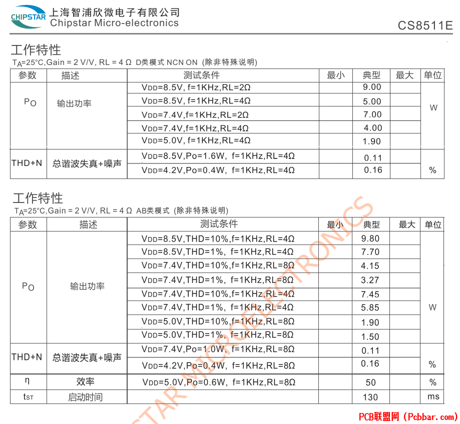

概要
CS8511E是- -款固定24倍增益,带防破音功能,高效率,超低EMI , AB类D类模式可切换的单声道音频放大器。在电源电压为8.5V的情下,CS8511E可以为4Q的负载输出10W的连续功率。CS8511E在D类模式下,在双节锂电池串联的情况下,可以驱动低至2Q的负载,在供电为8.5V的时候,可以输出17W的连续功率.CS8511E无需滤波器的PWM调制结构减少了外部元件、PCB面积和系统成本,而且也简化了设计。3.0~9.0V宽电压工作范围, D类模式高达90%的效率,快速的启动时间和纤小的封装尺寸使得CS8511 E成为
双节锂电池以及标准的9V开关电源系统下最适用的音频功放。
CS8511E的全差分架构和极高的PSRR有效地提高了CS8511E对RF噪声的抑制能力,并且省去了传统音频功放的BYPASS电容。CS8511E内置了过流保护短路保护和过热保护,有效的保护芯片在异常的工作条件下不被损坏。CS8511E提供了纤小的ESOP8L封装类型供客户选择,其额定的工作温度范围为-40°C至85°C。
